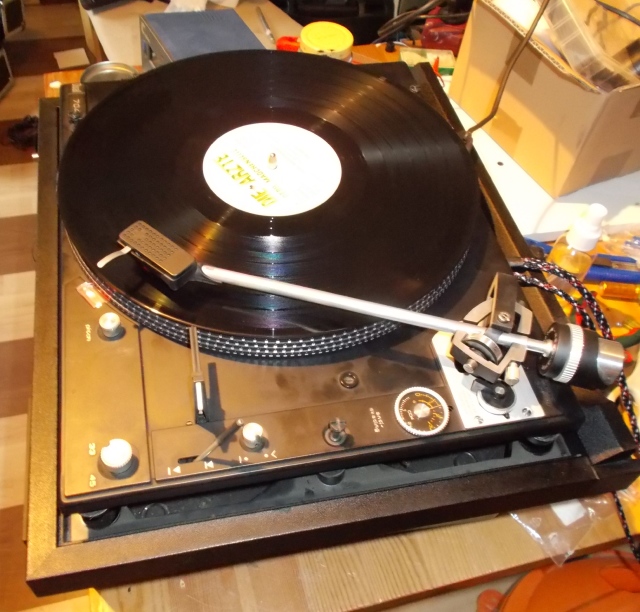

Der technische Teil ist soweit abgeschlossen, erster Test ob die Kiste macht was sie soll....

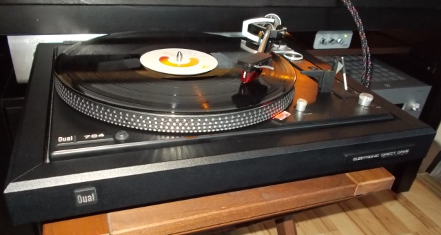

Schön sauber putzen das hübsche Stück...
Fertig darf der 704 im Wohnzimmer zeigen was er kann..

Die Zarge in die der Dreher verpflanzt wurde ist die Zarge des Dual 505-4, da mir die originale Zarge des 704 absolut nicht zusagte und meiner Meinung nach auch nicht der Wertigkeit des Geräts entsprach.
