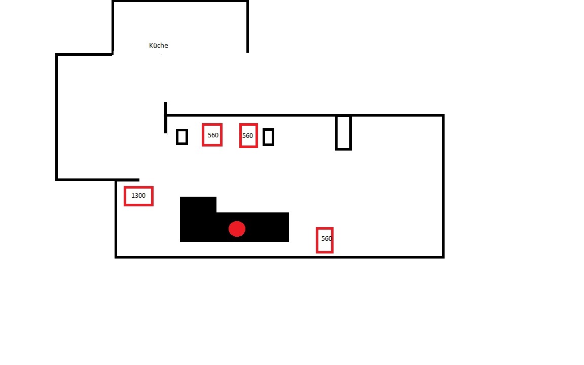

Brette hat geschrieben:Mein mit Acourate korrigiertes SBA mit 4 Subs funktioniert aber auch sehr gut, viel besser als ein DBA in meinem Raum.
SBA mit 4 Subwoofern? Hast du 4 Stück an einer Wand und davon jeweils 2 auf einer eigenen Höhe montiert?

Natürlich empfinde ich auch bei Film ein startkes Dröhnen als störend, aber einfach nicht soooo schlimm als bei Musik.
Filme kucke ich auch meist mit deutlicher Überhöhung im Bass, darf gerne mal rumsen.
Der AW1300 regt eine Mode bei 20Hz an, bei Film lasse ich diese unkorrigiert......macht Spaß.
Mein Raum ist eher L-Förmig, teilweise dann noch verschiedene Wandabstände zwischen den Parallelwänden. (nicht eingezeichnet)
Ich habe von der Hörposition gesehen vorne zwei AW560, einen AW560 rechts hinten und einen AW1300 links.
Ungefähr so:
