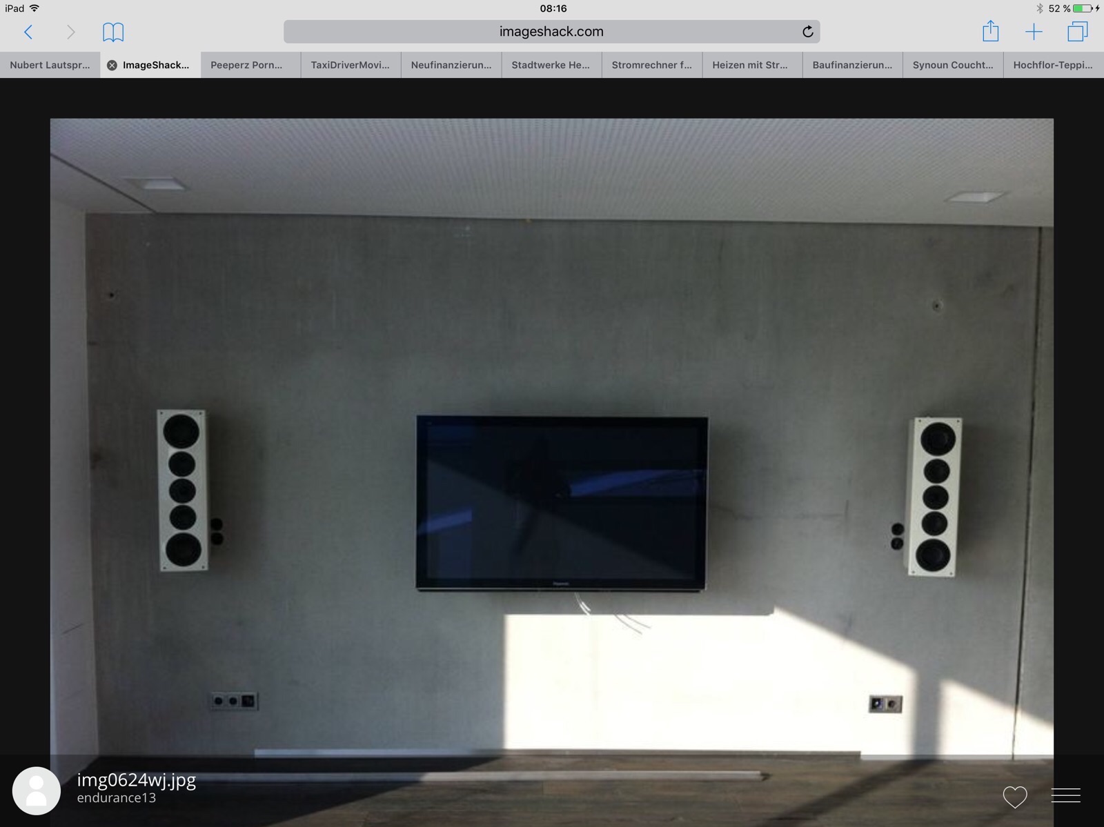

immoment ist der plant,tv an die wand links rechts die 7ner mit der Wandhalterung Dran zu schrauben und unter die 7ner ein aw17 erstmal und wenn ich einen Zweiten finde der dann unter den anderen.
Stelle mir das so vor wie die dem Bild mit den weißen 7er....

Hast du mal einen Grundriss des Zimmers zur Hand, ggf. mit deiner geplanten Einrichtung. Ich würde in deinem Fall aber nicht voreilig handeln und mir Zeit lassen zum Testen.
Der AW 17 benötigt halt auch Platz und die Nuvero 7 sind viel zu schade, um sie an die Wand zu hängen. Klanglich wäre das eine deutliche Verschlechterung, da du die Nuvero 7 schon sehr hoch trennen müsstest um kein Modenproblem zu bekommen (falls du sie an die Wand ,,klatschst") und der AW 17 müsste ja dann ein breites Frequenzspektrum abdecken.
Die Raumanregung wäre viel schlechter und falls du einen 2. AW 17 anschaffst braucht dieser auch wieder Platz.
Meine Überlegung war die Nuvero 14 vielleicht etwas mehr in die linke Ecke zu schieben und den Raummoden mit einem DSP entgegen zu wirken
