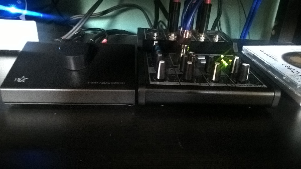

Martin hier siehst Du so einen günstigen Umschalter aus AMA und ein kleines Mackie Mischpult, quasi auch ein Umschalter....der linke wurde von mir gekauft und hätte er Defizite hätte ich nen besseren Schalter eingebaut, hat aber keine messbaren Defizite. Über die Qualität des Mackie brauchen wir eh nicht reden.
