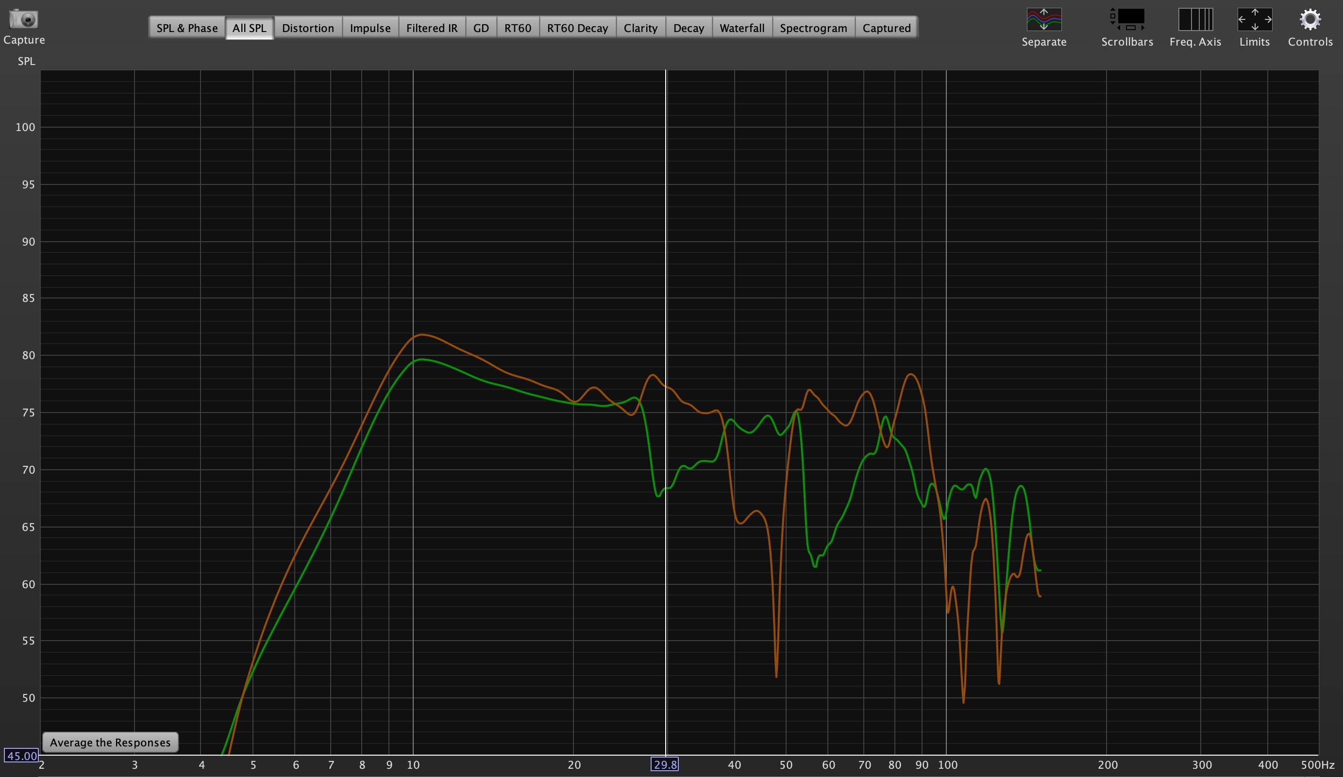

Audyssey für die beiden Arendal Subs würde ich erstmal komplett weglassen.Domm2000 hat geschrieben: Sa 25. Jun 2022, 13:02 Ich hatte gestern auf heute nochmal Nachtschicht,

Uff, das ist mir wohl etwas zu komplex. Im Moment scheitere ich schon darin, das Laptop mit dem Denon AVR zu verbinden.DukeNukem hat geschrieben: Sa 25. Jun 2022, 14:24
Du hast doch pro Subwoofer 3 EQ Modi für geschlossen und 6 EQ Modi für Bassreflex plus 7! Band parametrischer EQ an beiden Subs.
Zudem auch noch Tiefpass, Flankenfilter und Rumpelfilter...

Ich müsste halt eine Messung beider Subwoofer gleichzeitig starten, um wirklich zu sehen ob sich die Auslöschungen ergänzen.DoDo hat geschrieben: Sa 25. Jun 2022, 15:49 na die gleichen sich doch sehr gut aus die beiden. Und dann gehts bis 10 Hz sogar noch bergauf, das ist mal ein tiefer Frequenzgang![]()
Das ist so ungefähr mein Plan. Einmessen per Audyssey App, Bass Referenz Film einlegen, wenn geil: einfach so lassen und keine Gedanken mehr verlieren.Daniel650 hat geschrieben: Sa 25. Jun 2022, 15:54 Ich würde zuerst dazu raten eine Audyssey Messung per App zu machen.

Ja, bin ich. Sehr sogar.DoDo hat geschrieben: Sa 25. Jun 2022, 13:55 Kanns kaum abwarten, ob du auch so euphorisch bist wie ich![]()
Ich bin mir ziemlich sicher, das die 10 Hz ein Messfehler sind.Chris 1990 hat geschrieben: Sa 25. Jun 2022, 22:11 Schöne Vorstellung, aber wer einmal gemessen hat, will es wissen und dann optimieren, so sehe ich es jedenfalls in den Foren und auch bei mir. Ich bin da mit dem Antimode sehr zufrieden, mein AVR hat halt nicht solche Möglichkeiten wie audissey oder andere sehr gute Einmesssysteme, aber danach brauch ich bloß noch anpassen und fertig. Du kennst vermutlich deinen Raum schon recht gut und hast daher ein relativ leichtes Spiel.
