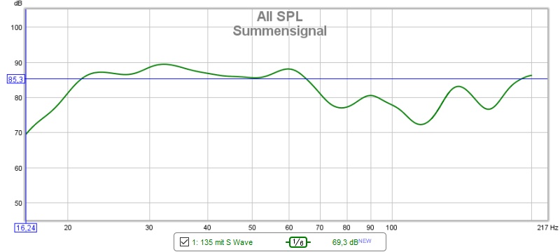

bis 70Hz: top, danach, alter ist das messmikro kaputt?
das sind 20(!!!!)dB abfall im kickbassbereich
und das wohlgemerkt geglättet
Re: Dokumentation REW/MiniDSP/AutoEQ mit AW1100
Verfasst: Fr 8. Jan 2016, 18:48
von MGM
Ich glaub du siehst ne andere Kurve???
70-120, sind knapp -5dB!
höher hat er den Sub doch nicht laufen!

das ist nur der sub, ich dachte, dass wäre das summensignal von LFE+main

Ach, sorry, wolltest Du das Summensignal?
Kann ich noch hochladen, wenn Du willst.
Aber ich habe das Diagramm ja auch nicht ordentlich beschriftet.
Verfasst: Fr 8. Jan 2016, 22:16
von caine2011
summensignal würde ich mir auch gern ansehen
Verfasst: Fr 8. Jan 2016, 22:20
von nuChristian
Packe gerade den Laptop aus und lade es hoch!

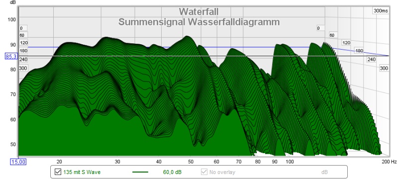

Verfasst: Fr 8. Jan 2016, 22:32
von nuChristian
Bitteschön :

Und? Sebastian?
Der Abfall wird stärker, hören kann ich das beim Sweep nicht so stark wie den Abfall bei 40hz, bevor der MiniDSP konfiguriert wurde.
Beim Filmschauen höre ich das nicht, allerdings habe ich auch keinen Vergleich dazu, wie es klingen würde, wenn es komplett linear wäre.
