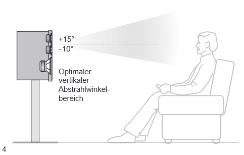

Dr. Bop hat geschrieben: Fr 7. Mai 2021, 22:47Die Höhe solltest Du so wählen, dass der Hochtöner in Deiner bevorzugten Hörposition etwa auf Ohrenhöhe ist.
Wobei "etwa" bei Wohnzimmer-Hörabständen recht großzügig zu sehen ist - Winkelfunktionen sind doch etwas Praktisches.
Siehe NV 60 Anleitung:

Zweck0r hat geschrieben: Sa 8. Mai 2021, 00:07Siehe NV 60 Anleitung:
Die nuVero 60 auf dem Nubert Boxenstativ BS-642 müsste 111 cm hoch sein (64+47).
Was meinen die anderen NV60-Besitzer hier, wegen der optimalen Höhe?

Christina hat geschrieben: Sa 8. Mai 2021, 11:36 Die nuVero 60 auf dem Nubert Boxenstativ BS-642 müsste 111 cm hoch sein (64+47).
Die Höhe des Hochtöners ist entscheidend, nicht die Oberkante der Box.

Christina hat geschrieben: Sa 8. Mai 2021, 11:36Die nuVero 60 auf dem Nubert Boxenstativ BS-642 müsste 111 cm hoch sein (64+47).
Aus dem Bild geht doch deutlich hervor, dass 1. die Mitte zwischen Hoch- und Mitteltöner der Referenzpunkt ist, und 2. dass eine Abweichung der Sitzhöhe innerhalb des genannten Winkelbereichs kein Problem ist.
Bin zwar kein NV60er, gebe aber trotzdem meinen Senf dazu:
Von den 111cm Gesamthöhe Box+Stativ kannst Du locker 10-11cm abziehen, um, wie auch @Zweckor gestern mittag anmerkte,
die Mitte zwischen Hoch- und Mitteltöner berücksichtigen zu können.
Somit käme man bei 0° Abstrahlwinkel (im Sinne der NV-60-Anleitung) auf etwa 100cm Ohrhöhe.
Da aber die NV-60 bis zu einem Winkel von -10° ihren optimalen Abstrahlbereich hat, kann man auch wesentlich niedriger als die 100cm sitzen bzw. liegen.
Dies wären bei beispielsweise 4m Abstand zwischen NV60 auf BS-642 und den Ohren minimum etwa 30cm* (!), was niedriger als jegliche handelsübliche Couchsitzfläche sein dürfte.
Fazit:
Völlig gleich, ob Du auf Deiner Couch sitzen oder liegen wirst, Deine Ohren werden mit der von Dir gegebenen Boxen-Stativ-Kombination immer im optimalen vertikalen Abstrahlwinkelbereich der Box sein.
*Berechnung wird auf Wunsch nachgereicht.

von F.Lauschiplauschi
Ausgangshöhe ca. 95cm.
tan(alpha) = Gegenkathete/Ankathete, wobei die Gegenkathete die gesuchte Minderhöhe ist (liegend).
Realer Hörabstand ca. 3 Meter.
Also tan(10) = X/3 | x3
3x 0,176326981 = 0,53 cm (Minderhöhe)
Also bis auf ca. 38 cm hinunter liegend.
Wenn ich mich nicht irre.
