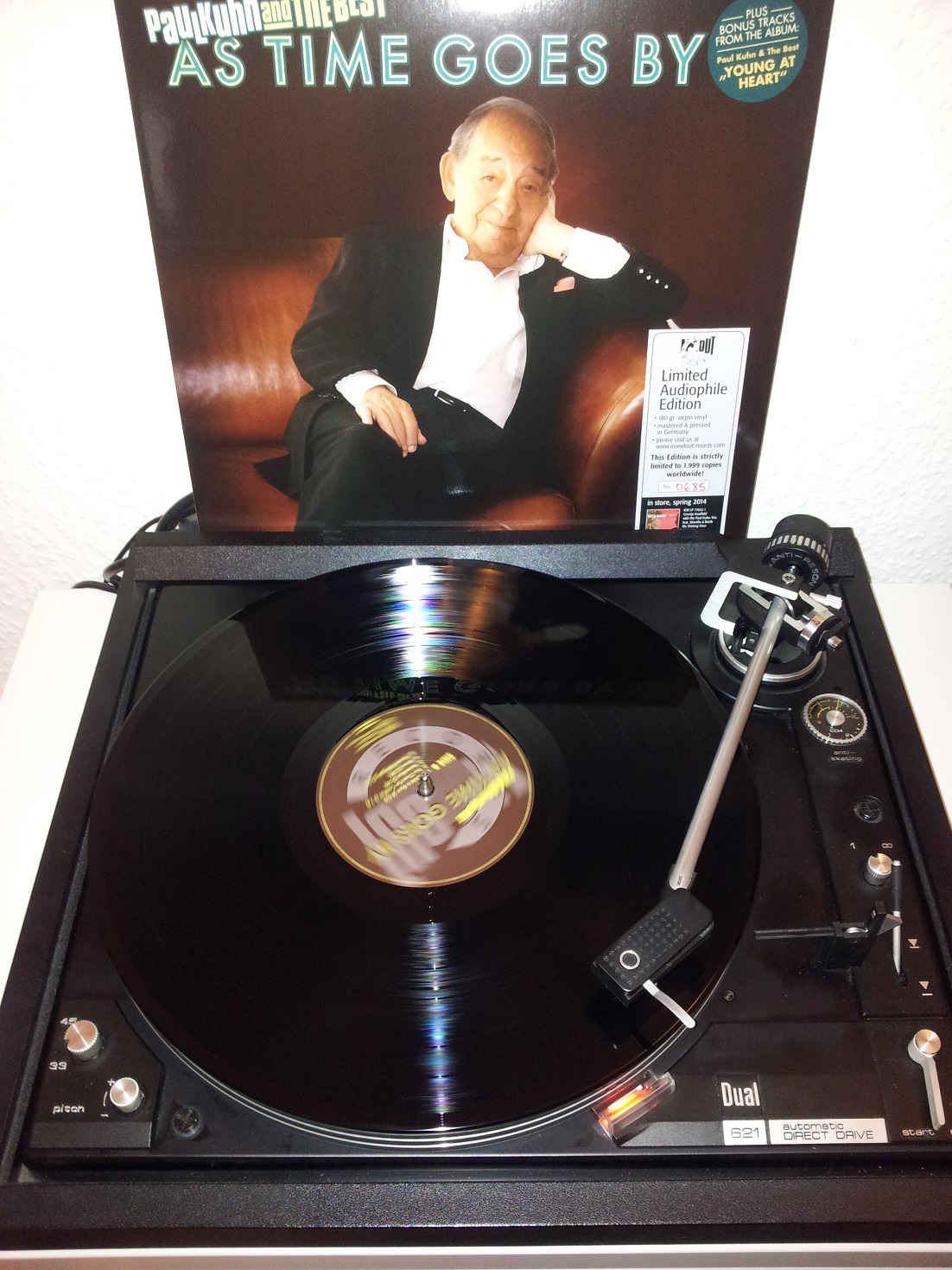

Hier dann also noch drei schnelle Bilder:
