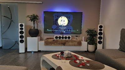

So, leider bin ich noch nicht dazu gekommen eine ordentliche Skizze zu fertigen. Ich denke das wird heute auch nichts mehr. Meine freundin hat aber wohl während ich geschlafen habe einen avc x4700h recht günstig erwerben können. Was haltet ihr von diesem receiver?

Sofern du eine relativ unproblematische Abhörsituation hast, ist der Receiver gut. Für Heimkinos und Zimmer mit ausreichend Boxenabstand (ca. 3 Meter zum Sitzplatz) und sofern du nichts Spezielles suchst, ist der Receivertyp auch fast egal.
Bei mir hingegen bin ich froh, einen Yamaha Receiver zu verwenden, da ich damit einfach ein paar mehr Möglichkeiten habe, per DSP meine suboptimale Abhörsituation (Ich sitze recht nah zu den Boxen) zu verbessern.

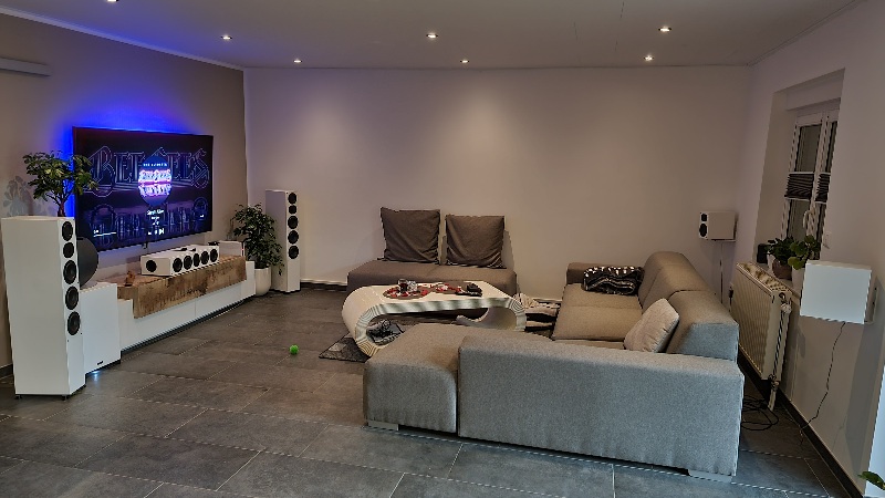

So, ich muss mich nochmal zu Wort melden.
Die rückwärtige Wandhalterung ist samt surroundlautsprecher angekommem und angebracht.
Leider gab es einen bösen Zwischenfall mit dem avc x4700 - ein Betrüger bei ebaykleinanzeigen. 1200 Euro futsch....
Nun denn, zwischenzeitlich war meine Motivation auf einem absoluten Tiefpunkt. Dennoch konnte ich meine Finger nicht von der Aufstellung der Lautsprecher lassen.
Der avr 1500 läuft aktuell nur im "DIRECT" Modus klanglich ist es irgendwie so am saubersten und schönsten. Die fronts sind bei 60hz getrennt.
Auch bei 40hz klang es super. Allerdings ist da so ziemlich nie der subwoofer angesprungen.
Ich hänge mal ein Bild mit an.
Also akustisch ist im Raum noch einiges zu tun.
Vielleicht täuscht es mich, aber mich lässt das Gefühl nicht los, dass bei geschlossenen rolladen der Klang nochmal deutlich klarer und definierter ist - mehr auf den Punkt gebracht.
Dennoch besteht immernoch ein kleines bassproblem. Es liegt tatsächlich einzig und allein an der Couch scheinbar. Egal wie weit ich die Couch weg Stelle. Ich habe immer im Bereich der lehne sehr druckvollen Bass. Setze ich mich nun aber an die vordere kante aufrecht hin, verschwindet der Bass nahezu vollständig. Kann man das mit Kissen oder extra speziellen "akustikkisschen" verhindern? Scheint wohl mit der Form der Rückenlehne zusammen zu hängen, dass sich die Schallwellen dort bündeln und verstärken.
