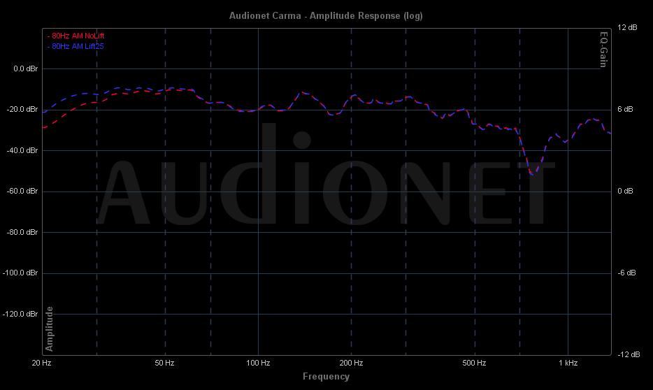

60Hz brachte keine Veränderung, aber ich bin insgesamt ganz zufrieden, mehr kann ich eben mit meinem Setup und dem Raum nicht hinbekommen.
Kommt ja bald noch ein Sub und neuer AVR, der dann vielleicht auch per EQ mehr möglich macht.

Irgendwie sieht mir das zu geglättet aus, kann das eine falsche carma einstellung sein?
Zudem verwundert mich dass man selbst bei 20hz keinen abfall sehen kann, zum vgl:
http://www.nubert-forum.de/nuforum/view ... 80#p640497

Die Auflösung in der Vertikalen hätte ich etwas weiter rein zoomen sollen. Ansonsten ist das geglättet; blau ist mit AM ohne, rot mit AM und Lift25.
Abgesehen davon habe ich natürlich kein professionelles Equipment.

Ohje Matse, das ist viel zu stark geglättet. Man kann so garnichts erkennen.
geh mal in die Plot Settings und stell die Glättung auf 1/12 Oktave.
edit: falls du die messung noch offen hast brauchst du dafür nicht neu messen.
Re: Neuaufbau Heimkino
Heyho,
die Messung ist vor knapp vier Wochen gewesen.
Mit dem neuen AVR + 2 Subs messe ich nächste Woche mal, momentan fehlt mir etwas die Lust drauf.
