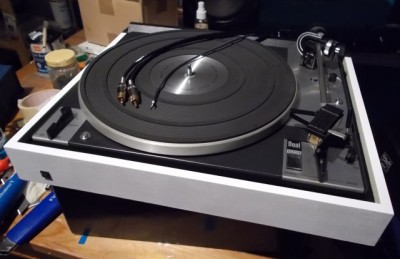

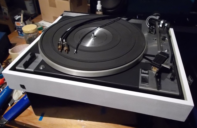

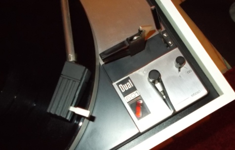

ich habe die Zarge neu lackiert, das gebrochene Weiß gefällt mir nicht und alle sichtbaren Kunststoffflächen in Schwarz habe ich auch neu lackiert, wenn schon denn schon. Dann die übliche Umrüstung auf Cinch und was man sonst noch so alles macht, Reinigung und yeah! Ich mag das Teil :mrgreen:
Schon fertig mit den Cinch Steckern und Masse

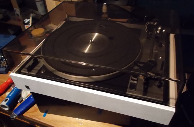

für die Haubenfetischisten :mrgreen: gell Paffi

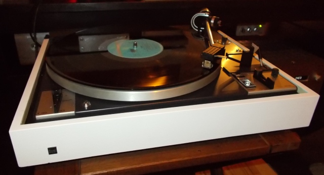

Das erste Mal im Wohnzimmer
