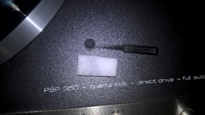

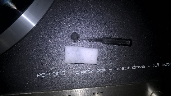

schmutzige Nadel zerrt natürlich und Du hast sehr viele gebrauchte Platten....mit der Knosti musst da schon lange waschen bis die alle richtig sauber sind...sprich da ist garantiert mehr als eine verschmutzte Platte!
Nun bist Du auch noch Power-Hörer wie ich, das kannst nicht vergleichen mit jemandem der mal ne Platte auflegt.
Nadel Pflege
Gutes Bürstchen pro Plattenseite plus ab und an Alkohol
Einmal pro Tag mit einem Stùckchen Schmutzradierer befeuchtet mit Aqua destilliert Nadel reinigen
Sinnvolles Bürstchen und Stück Schmutzradierer Der Abnehmer von Martin passt da Dual-Klick! Wenn überhaupt kann nur Azimut verstellt sein.

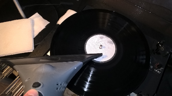

Hatte ich einen Tag, stank wie Sau und war nach 5 Platten kaputt (keine Übertreibung) Reinigungsleistung war befriedigend. Ein Fenstersauger zB ist definitiv nich schlechter wenn man Flächen saugen will....nicolas_graeter hat geschrieben:Benutzt eigentlich jemand eine "richtige" Waschmaschine a la Okki Nokki ?
War mir bisher immer deutlich zu teuer, aber wer weiß...
Nicolas
- nicolas_graeter
- Beiträge: 2521
Re: Plattenspieler
Hast Du da gar keine Bedenken, dass den Platten "was passieren" könnte ?Gabi mag Mukke hat geschrieben:Ein Fenstersauger zB ist definitiv nich schlechter
