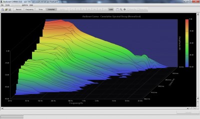

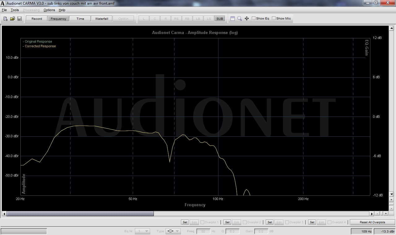

Also bei mir geht der AW 1300 doch schon sehr gut! Allerdings habe ich schon sehr viel Zeit damit verbraucht und mir den Kopf darüber zerbrochen wo ich den richtig aufstellen soll.
Ich sage es mal so, wenn man mehr Druck von dem Teil will, dann ist das kein Woofer den man zu frei aufstellen sollte. Allerdings handelt man sich durch eine wandnahe Aufstellung ggf. auch starke Raummoden im Sinne von Pegelspitzen ein. Und diese müssen dann per EQ abgesenkt werden.
Seid den Experimenten jetzt mit dem AW 1300 und dessen optimalen Aufstellung, bin ich bezüglich der Subwoofer Aufstellung dahin angekommen dass man diesen so aufstellen sollte das wenig Auslöschungen entstehen. Natürlich immer in Relation zum Hörplatz!
Hier mal eine für mich wunderschöne Messung und wunderschönen Frequenzgang des AW 1300 mit vorgeschalteten Antimode, Octave-Band Smoothing in Carma sein angemerkt auf "none"!
Von 30 Hz bis ca. 25 Hz habe ich ein Pegelabfall von ca. 5 dB (hier käme -n die Liftmodes des AM zu tragen), die relativ schmalbandige Auslöschung bei 67 Hz ist hörtechnisch irelevant.
Es hört sich eig. auch so an wie gemessen
knackig und trocken.
Mal ein Waterfall:
Mal ein Waterfall:
