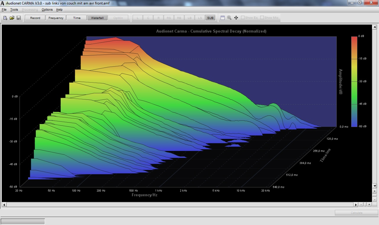

Hier mal eine für mich wunderschöne Messung und wunderschönen Frequenzgang des AW 1300 mit vorgeschalteten Antimode, Octave-Band Smoothing in Carma sein angemerkt auf "none"!
Von 30 Hz bis ca. 25 Hz habe ich ein Pegelabfall von ca. 5 dB (hier käme -n die Liftmodes des AM zu tragen), die relativ schmalbandige Auslöschung bei 67 Hz ist hörtechnisch irelevant.
Es hört sich eig. auch so an wie gemessen :mrgreen:
knackig und trocken.
Mal ein Waterfall:
