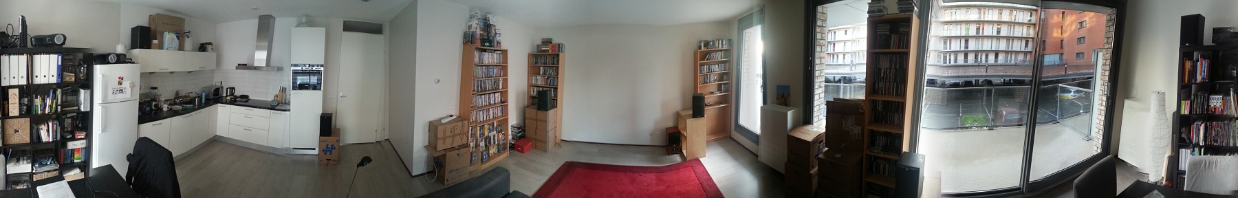

Ich habe ein Rundum Foto in den naechsten Post gepackt und die aktuelle Front ist bereits in meiner Galerie.
Leider kann ich gerade kein neues Bild machen, daher ist der Rundumblick von kurz nach Einzug...
Aber der hintere Zimmerteil, der in diesem Bild zu sehen ist, hat sich nicht wirklich geaendert, abgesehen von den Kartons, die ich fuer die Surround Boxen benutzt habe und die jetzt kleine Regale sind.
Auch sind die Rears jetzt auf knapp ueber Ohrenhoehe runter - im Regal und auf dem Kuechentisch neben dem Kuehlschrank.

Sorry... hier kommt die Rundumsicht...

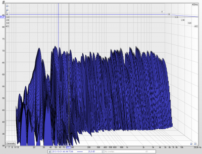

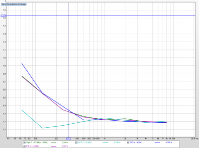

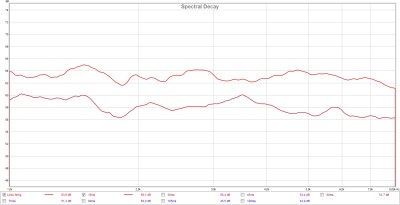

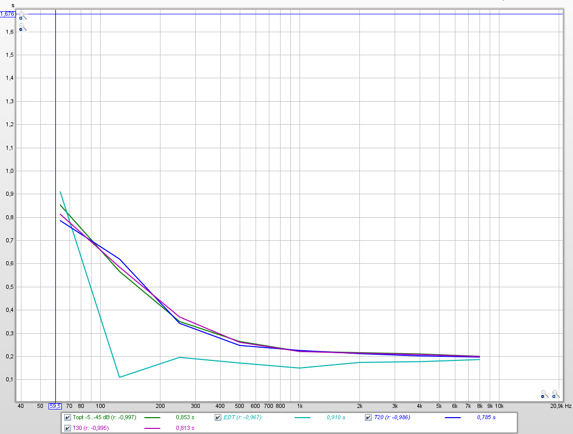

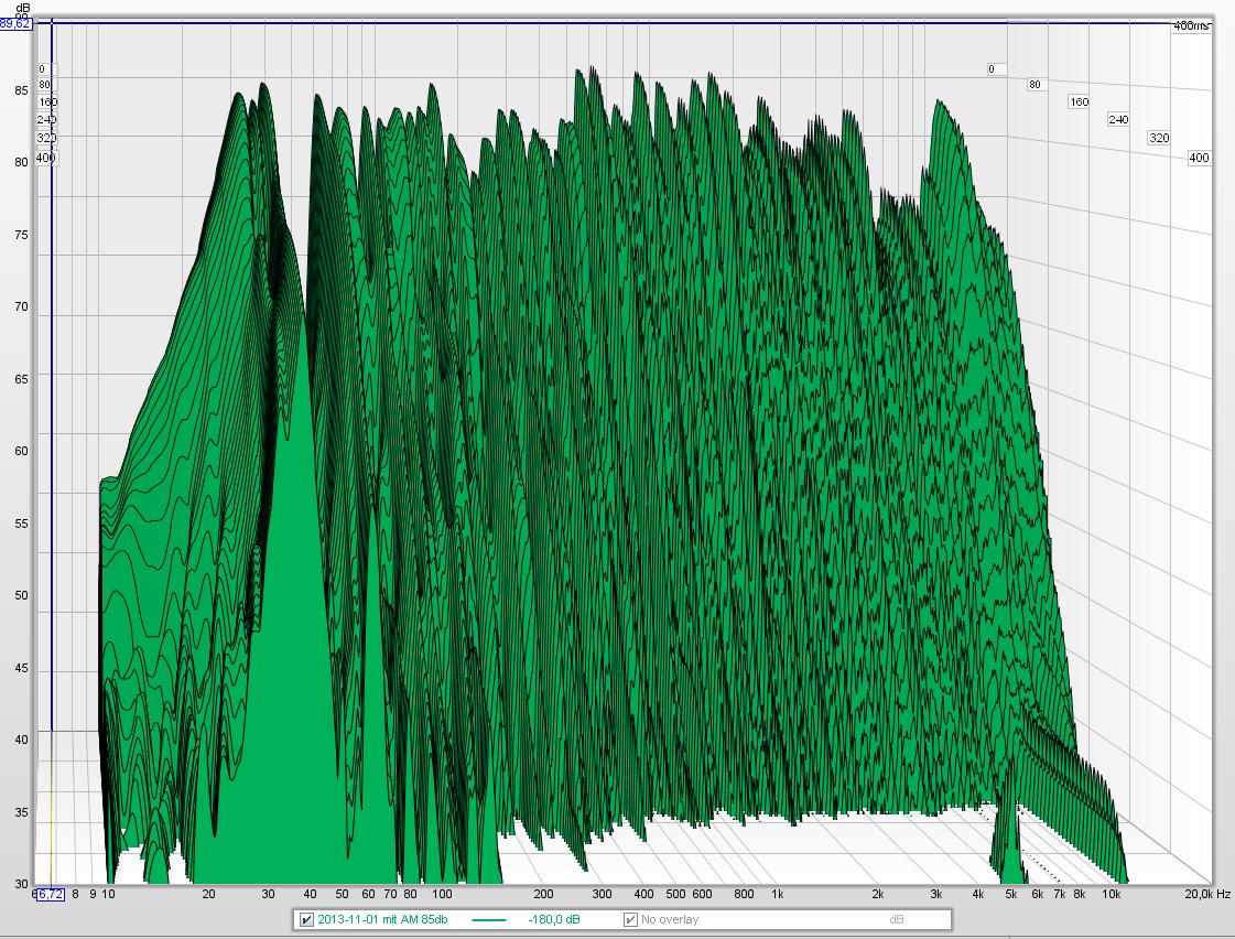

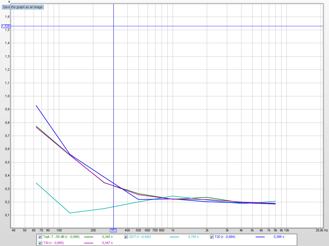

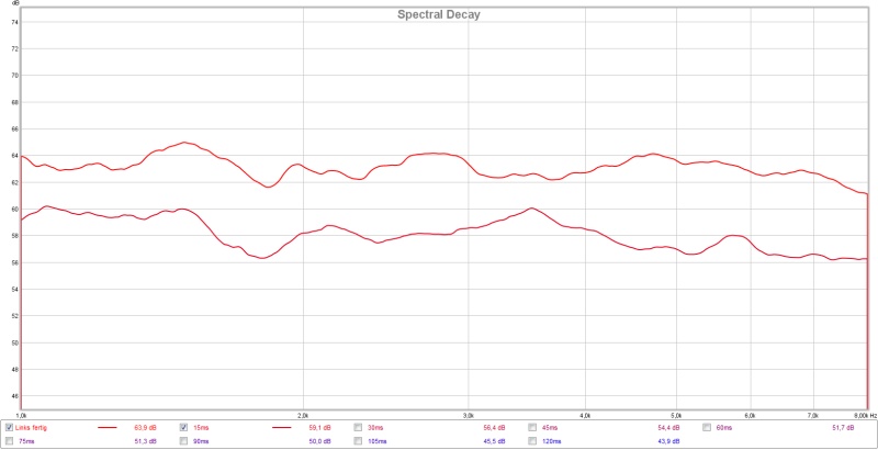

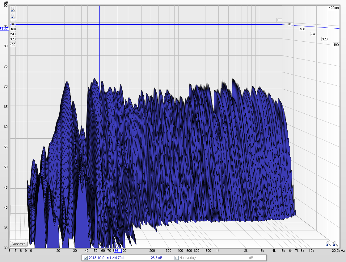

Raumakustik Kurvendiskussion - Einfluss des Meßpegels
Es gab kürzlich mal die Vermutung, dass zu geringe Messpegel die Werte für den Nachhall verfälschen (zu gut erscheinen lassen). Ich habe daher meiner ursprünglichen Messungen bei ca. 70 db jetzt noch eine bei ca. 85 db gegenüber gestellt. Ich selbst erkenne im RT60 keinen grundsätzlichen Unterschied - aber vielleicht sehen die Experten das anders? Seltsam erscheint mir aber die Spitze bei > 10kHz in der lauteren Messung...
