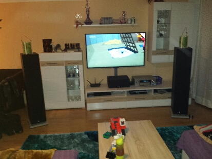

Anbei ei n foto der front. Abstand zwischen den lautsprechern 250cm. Abstand membranmitte zur wohnwand ca 85cm. Abstand lautsprecher sitzplatz 310cm ca. Subwoofer ist hinter die couch gewandert. Da klingt er im vergleich zu vorne etwas besser.
Zufriedenheit mit Sound:
Ja und auch nein. Zum einen spielen die 681er besser wie die 511er zum anderen war die bühnenabbildung mit den 511ern besser(uns fehlt irgendwie der mittendrin effekt). Liegt wohl an der aufstellung.
Nur wie findet man die optimale aufstellung ohne frust.
IN audyssey ist bei bässe lfe+ main eingestellt. Wahr wohl falsch getrennt wird übrigens bei 90hz hinten vorne und center bei 40hz.
Kann auch mehr fotos machen bei bedarf.
mfg daniel

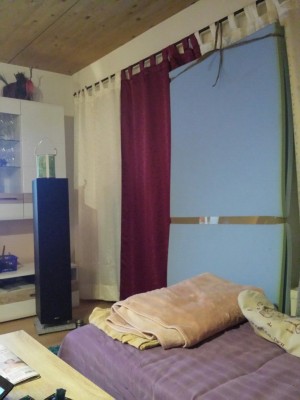

Hallo hab heut mal wieder gemessen weiss nur noch nicht was ich davon halten soll
Dieses mal hab ich auf einer Seite an der Rechten Seite 2 dicke Bettdecken zusammengemacht und von der Decke gehängt ich hoffe Richtig an der Stelle der ersten Reflexion.
Bitte sag mal was ihr davon haltet.
mfg daniel
mfg daniel

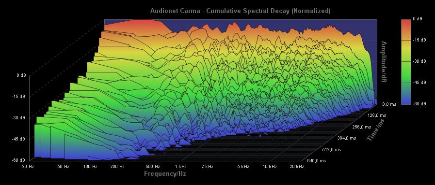

Re: Neues altes Heimkino bewertung der CARMA Messung
Anbei noch der Wasserfall vom rechten LS mit DECKE an der Glasfront

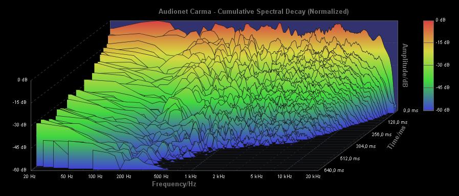

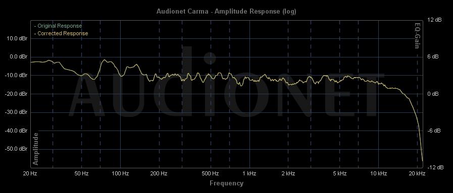

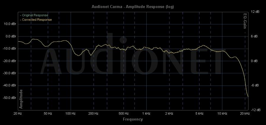

hallo zusammen.
Hab mal wieder eine Runde testen und diskutieren hinter mir.
hab da mal schnell 2x4 cm Schaumstoff mit übereinander gelegt und zusammengebunden und per spiegelmethode aufgestellt. meine Frau wollt nur wissen ob ich jetzt komplett am rad drehe.
natürlich auf beiden seiten
Stellt hier mal zwei links für die carma messungen einmal ohne die Schaumstoffplatten und einmal mit den schaumstoffplatten online.
messung ohne Schaumstoff:
https://my.pcloud.com/#page=publink&cod ... db7hk8xFhk
messung mit Schaumstoff:
https://my.pcloud.com/#page=publink&cod ... YGhmbsETkk
vielleicht kann ja wer helfen.
mfg daniel
