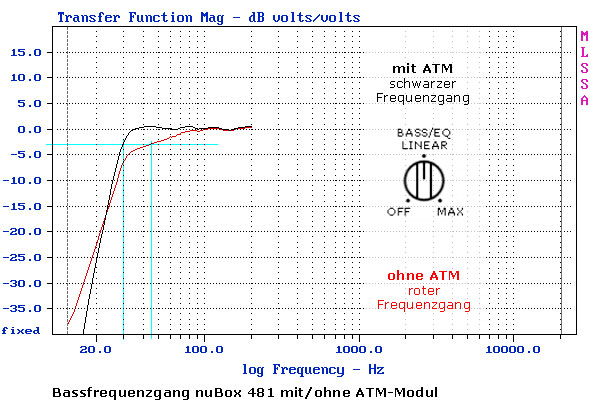

Ich kann dir für meinen Teil sagen(siehe Signatur) 3x 311 und Rear zb. 101,DS301 oder auch 311 + Sub reicht meistens vollkommen aus, und ist im Mittelhochton den 481 überlegen.
Ich mag den ,,Pure Direkt,, klang der 481/381 nicht wirklich, klingt alles etwas Kalt und schrill außer man hat ein halbwegs funktionierendes Einmesssystem im AVR.
Wenn ich nochmal eine 5.x kombi kaufen würde(schwerpunkt Heimkino) dann wäre es entweder 5x 311 oder 3x 311 und 511 als Front(für Stereo Musikgenuss :wink: ).
Ich möchte auch behaupten das der Center sehr wichtig ist, wenn man nicht 100% Symetrich aufstellen kann.
Die 481 haben aber auch ohne Sub richtig Dampf, wie man hier an der roten Linie des Frequenzgang erkennen kann (ohne ATM) schafft die 481 fast 30 Hz bei -6 db.
