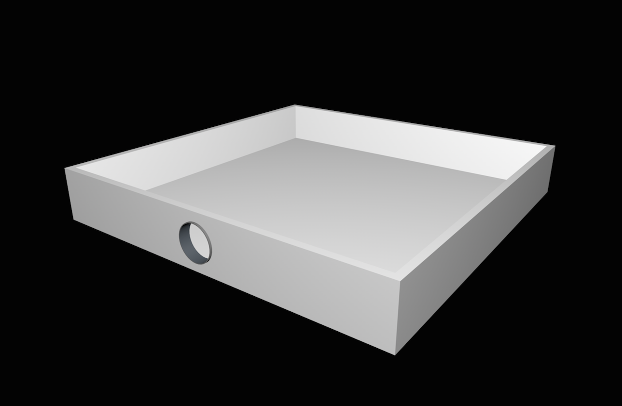

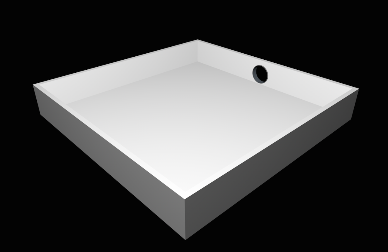

Re: Erweiterung des Heimkinos um Beamer + Leinwand
Ok, sobald ich die ersten Konstruktionsergebnisse habe, zeige ich sie dir.
Wie würdest du die Aufhängung vornehmen? Dachte an Haken in der Decke und dann auf Drahtseilen aufhängen. Wenn sie weiter mittig in der Platte sind, dann dürften sie auch abgedeckt sein dadurch. Durch die Haken wäre das Auf- und Abhängen einfacher.
Das mit dem einzeln schaltbar machen wird nicht leicht sein, denke ich. Oder gibt es da einen einfachen Weg? Wir haben jedoch am Esstisch eine helle Beleuchtung und die im Wohneck ist sogut wie nie eingeschaltet. Deshalb dachte ich eben, dass ein LED-Band reichen dürfte für die indirekte Beleuchtung. Zum Lesen waren die Halogenstrahler stets zu unangenehm hell, so dass wir Wandfluter o.ä. genutzt haben stattdessen.
Habe mal zwei Rendering angehängt.
Maße in der Konstruktion sind 100 x 100 x 15 cm, mit einer Plattendicke von 2 cm. Die Bohrung hat einen Radius von 5 cm.
Was noch zu klären ist (neben den bereits offenen Punkten):
- Wie aufhängen bzw. befestigen?
- Wie Plattenteile zusammenfügen / schrauben?
aufhängung, gute frage: haken + stahlseil klingt denke ich ziemlich solide
was das schalten angeht, kann ich dir leider nicht helfen, ich bin kein elektriker, aber vlt. kannst du einen bekannten fragen...und war ja auch nur ne fixe idee
LED kann man bspw. auch dimmen, wenn das hausnetz das zulässt
die plattenteile würde ich mittels winkeln verstreben, also kleben + schrauben
die bodenplatte würde ich dicken als 2 cm wählen, ist sicher nicht unbedingt nötig, aber man hat ein besseres gefühl...erhöht natürlich rapide das gewicht und damit den zug an die decke
