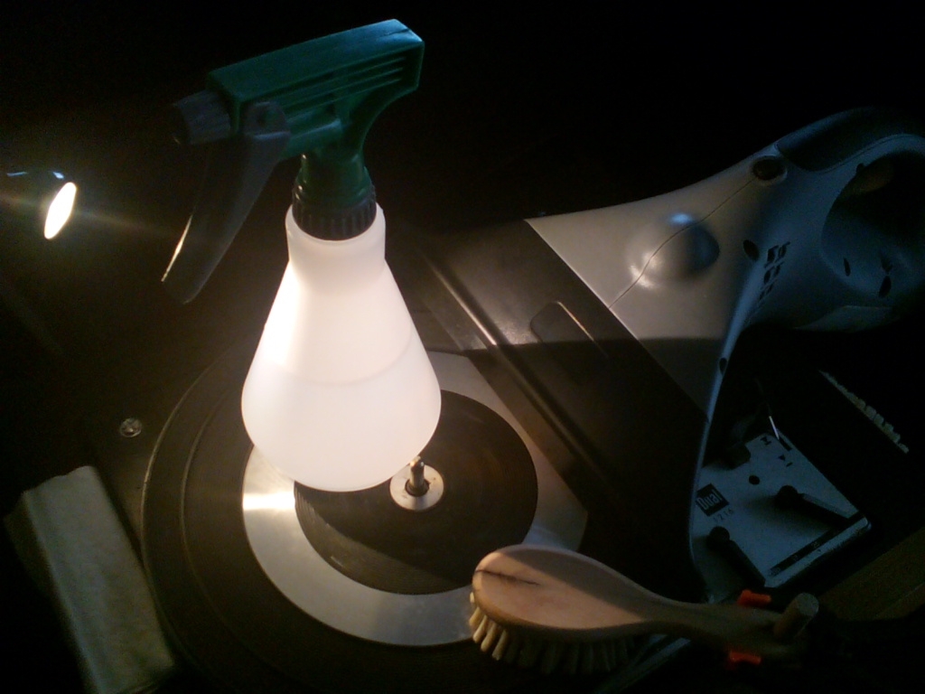

Hatte ich genau 1.5 Tage dann war sie kaputt.
Stinkt furchtbar nach Plastik
Ist furchtbar laut
Ist keinesfalls besser als das:
Ist furchtbar laut
Re: statische Aufladung beim Plattenspieler
...was für einen Sauger benutzt Du denn
, die Baby-Ziegenhaar-Bürste hab ich auch , aber in Babyblau

Ok, dann ist meine momentane Lösung wahrscheinlich auch ausreichend. Ich hatte halt schon das eine oder andere Video gesehen und 450€ sind ja auch nicht gerade wenig. Aber das mit dem Sauger würde mich jetzt wie kdr schon geschrieben hatte auch interessierenGabi mag Mukke hat geschrieben:Hatte ich genau 1.5 Tage dann war sie kaputt.

Ist der von Aldi, sollte aber jeder Fenstersauger gehen. Finde ich besser als mit Küchenrolle....
BTW
So richtig schlimm dreckige Platten, die weiche ich immer noch in der Knosti ein, viel Alkohol (40-50%) rein und dann alle 10 Minuten ca. 10° weiter drehen, danach auf die Waschschlampe im Bild, wenn das nicht hilft ist die Platte einfach kaputt

...Fenstersauger
wußte gar nicht das es sowas gibt
..is wohl das Alter , man ist nicht mehr up to date
Danke für das aufschlauen und natürlich ebenso ein frohes Osterfest

Geil, das Fenstersaugerding funktioniert?
hat das so eine starke Saugkraft oder brauchts Kontakt zur Platte?

Die Gummilippe hat natürlich Kontakt, wie jede Flächensaug PWM auch.....deswegen wird dieser nur für Platten benützt.....

Ich erlaube mir dazu folgenden Hinweis:
Da es den ja nicht mehr gibt, sei auf das augenscheinliche Orginal von Sichler verwiesen
Sichler Professioneller 2in1-Akku-Fenstersauger
Hier zum Vergleich das Alditeil
Easy Home Fenster-Nassabsauger 2 in 1 als ALDI-Süd-Angebot
Zu beziehen bei
Pearl
oder in deren
Amazonshop.
Kostet zirka 10,- Euro mehr als das ALDI Angebot damals.
Ersatzdüsen gibt es dort auch, wenn die Gummilippen mal verschlissen sind
