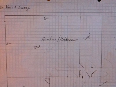

Den Sitzabstand habe ich mir mit ca. 4 Meter von der Wand vorgestellt, dann wären es zur Rückwand noch ca. 2 Meter um vernünftig die LS aufzustellen. In dem Abstand von 4-5 m zur Leinwand hatte ich auch gedacht den Beamer aufzustellen.Nufreak hat geschrieben:"normale" gebrauchte ca. 3m breite 16:9 LW kaufen und einen Beamer der bei einem Abstand von 5-6m die Bildbreite locker packt (das kann längst nicht jeder!!)
Ich arbeite oft noch abends bis 22 Uhr im Büro zuhause, wenn die Kinder im Bett sind, danach zieht es mich schon gerne noch dazu einen Film anzusehen, leider ist der Fernseher im Wohnzimmer meistens mit anderen "Sachen" belegt
Was sind die Nachteile einer schalldurchlässigen Wand? wirkt sich dies so negativ auf den Klang aus?caine2011 hat geschrieben:ich würde keine schalldurchlässige leinwand empfehlen
Die Filme die bei mir hier rumstehen, sind ganz gemischt zwischen 21:9 und 16:9. Lensmemory hört sich von der Beschreibung schon mal nicht schlecht an, aber durch den Technikjungel muss ich mich noch kämpfen...
Ich habe mal eine Handgezeichnete Skizze vom Kino eingefügt. links würde die Leinwand hin kommen. Da kommt auch kein Fenster hin. Die Standort der Türen werden erst kurzfristig entschieden, wie die genau sein sollen, wobei der Zugang über das "Lager" sein soll. Der Flur im "lager" wird in Trockenbauweise hergestellt.

Ich merk schon, es werden Kompromisse. Größere Leinwand, Einbußen beim Klang. Besserer Klang, Einbußen bei der Bildgrösse.
Vielleicht sollte ich in dem einen oder anderem Heimkino mal Probehören/sehen.
Irgendwie wird die Thematik nicht einfacher
Sollte mich vielleicht noch mehr einlesen

Re: Planung und Bau eines Heimkinos
so krass sind die einbußen nicht, bei der bildbreite
denn irgendwann (sogar ziemlich schnell) kommt man an eine grenze:
a) der beamer kann nicht beliebig groß zoomen, weil das seine optik nicht hergibt
b) wenn du, nehmen wir mal an, 3,5 von der leinwand wegsitzt, würde ich keine größere lw als 3m breite nehmen, weil man sonst bei bildinhalten, die von links nach rechts huschen (oder umgekehrt), nicht mehr komplett erfassen kannst, und den kopf drehst
das nennt man treffenderweise "tenniseffekt"
die grenze dafür ist bei jedem anders und muss man mal austesten (hängt logischerweise vom augenabstand ab)
das nervt sehr schnell, daher würde ich dir zunächst empfehlen, erst einen beamer suchen, dann schauen, wie weit er zoomen kann und dann testen ob man das auch will
ist ein wenig nervig, aber man kommt um einige händlerbesuche nicht drumherum
