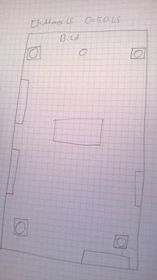

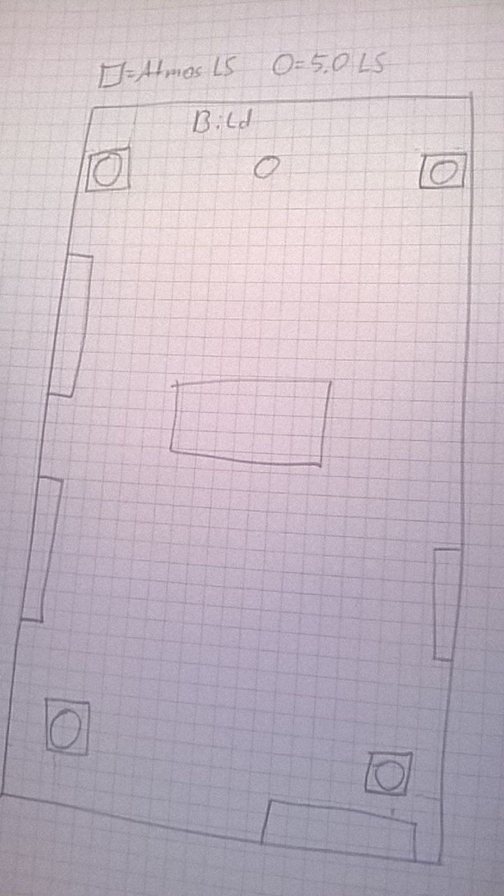

						Re: Road to heimkino...leeren raum akustisch optimieren
Das ist die Aufstellung der boxen.
Ps: Das upgrade von 5.0.4 auf 7.0.4 wird wahrscheinlich nich soo lange auf sich warten lassen deshalb könnt ihr damit schonmal planen
Ganz so einfach geht das leider nicht
Ausgehend von den Raummaßen sollten die FrontLs etwa 1,70 m von der Stirnwand weg und ca. 80-90 cm von den Seitenwänden
 . Das ist mal ein grober Anhaltspunkt! Ähnlich verhält es sich mit dem Hörplatz: In der Raummitte ist Grütze! Abstand zur Stirnwand etwa 5,10 m. Damit hast Du auch ein schönes Stereodreieck und zudem ausreichend Abstand zu den Seitenwänden, was die Störungen durch 1. Reflexionen der FronLs minimiert.
Da Du nicht bohren darfst, wird das Anbringen eines "Deckensegels" wohl eher nicht in Frage kommen. Bleiben also noch Absorber für die Seitenwände und ggf. Kantenabsorber für den Tieftonbereich in den Raumecken. Über einen Teppich wurde bereits gesprochen.
Das mal als erster Gedankenanstoß
Viel Spaß bei der weiteren Planung!
Ich wohn im ruhrgebiet
Ich dachte die a700 müssten nich so weit weg (weil die das br ja nach unten haben) und das war nur so ne grobe zeichnung. @deckensegel selbstverständlich kann ich eins montieren ich habe ja ein gerüst und da kann ich zwei oder mehr querbalken legen und dann daran ein deckensegel montieren
Vielleicht kann Dir ja jemand vom Hörstudio in Duisburg weiterhelfen hinsichtlich des Messequipments?Nanofloo hat geschrieben:Ich wohn im ruhrgebiet
Das eine hat mit dem anderen nicht viel zu tunNanofloo hat geschrieben:Ich dachte die a700 müssten nich so weit weg (weil die das br ja nach unten haben) und das war nur so ne grobe zeichnung.
Dann würde ich mal ins Auge fassen, zwischen FrontLs und Hörplatz ein Deckensegel anzubringen.Nanofloo hat geschrieben:I @deckensegel selbstverständlich kann ich eins montieren ich habe ja ein gerüst und da kann ich zwei oder mehr querbalken legen und dann daran ein deckensegel montieren
