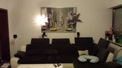

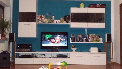

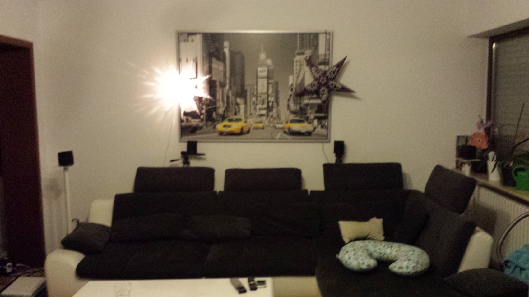

Damit es nun endlich auch mal etwas genauer wird. Hier ein paar Bilder von den Aufstellungsorten vorne und hinten. Hoffe man kann etwas erkenne. Ist schon zu dunkel und die Handykamera macht nicht so mit.

Deine Lautsprecher sind sehr in die Ecken "gequetscht". Wenn du sie etwas nach vorne ziehst und auf den Hörplatz einwinkelst, spielen sie sicher viel freier auf.

Meine Lautsprecher standen bisher immer ganz hinten an der Wand.
Ich habe Sie wie empfohlen nach vorne gezogen. und so weit wie möglich von der Wand weg. Im Sourround-Modus war es schon besser.
Musik höre ich nur einen kleinen Unterschied und zwar sind nun die S-Laute deutlicher und es hallt weniger und wir matschiger.
Ich suche ja nach Lautsprecher die einigermaßen passen, da ich am Raum erstmal nichts mehr ändern kann. Erst wenn die Möbel mal weg kommen, kann ich wirklich anpassen. So früh wird dies nicht passieren. Die Dali Zensor passt nicht ganz zur Situation vom Hochton her. Da war die Nubox etwas besser. Hochton auf Sanft gestellt.

Hast Du die Boxen schon probehalber auf das Lowboard gestellt, also weiter von den Seitenwänden weg ? Schallwand bündig zur Front.

Nun, wir haben zusammen das Wohnzimmer eingerichtet und für die Möbel etc. ein Haufen Geld hingeblättert. Da es Aufgrund von Fenster, Türen und eine Essniesche keine besseren Stellmöglichkeiten gibt. Ist die Wahl so gefallen. Nun kann man erst was ändern, wenn die Möbel ausgetauscht werden (sind aber erst 1 Jahr alt). Da wir auch 3 Kinder haben, braucth man halt auch Platz - Stauraum. Also mit der Einrichtung geh ich hier mit dem WAF gleich
Allerdings möchte man auch unter nicht idealen Bedingungen etwas guten Sound für Musik und Heimkino. Besser wir gar nix.
Ich habe nun 1 Jahr viel gelesen, ja glar man fängt bei Null an und lernt. Ich habe aber die Dali Zensor 1 nun ganz in den Raumgestellt, also ganz frei und gehört gehört gehört. Und dann wieder zurück an die vordereste Kante. Soll ich ehrlich sein. Ein riesen Unterschied war in pure Direct nicht zu hören. Eher weniger Bass, da die Zensor 1 Wandnah aufgestellt gehört. Hatte mir einen Wow-Effekt erhofft.
Lt. Dali gehören die Zensoren auch gerade ausgerichtet und nicht eingedreht.
Hast Du mir einen Tip für Lautsprecher in dieser Konstellation oder auch kleiner Optimierungen? Es gibt ja unterschiedliche Lautsprecher die sich auch mit schlechter Aufstellung besser vertragen und andere gar nicht. Fand die Schalter an den Nubis für Bass und Höhe nicht schlecht. Sollen ja genau für solche Dinge da sein.
