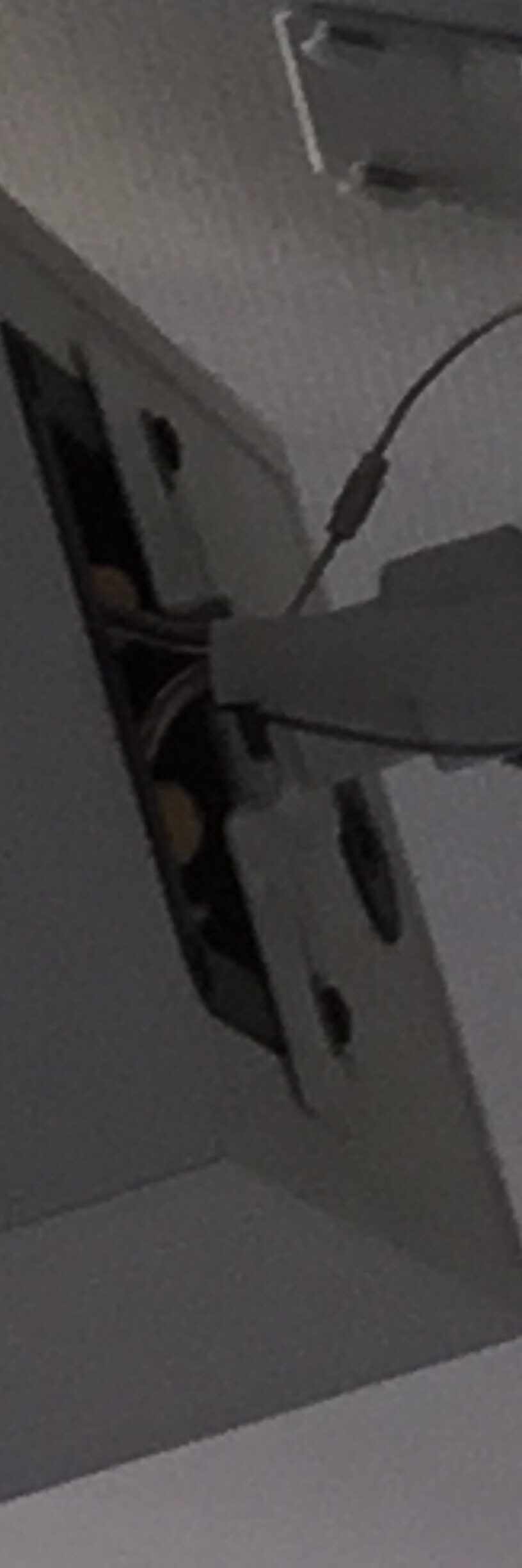

Michael911 hat geschrieben:So , nachdem ich jetzt noch einmal alle Beiträge gelesen habe , bin ich mir nicht mehr so sicher die Boxen plan unter die Decke zu schrauben ... Als Alternative , um die Boxen etwas abwinkeln zu können habe ich mir bei Amazon die LUA SB-0 bestellt , da ich bei diesen Haltern auch die vorhandenen inneren Befestigungspunkte nutzen kann Abstand der Schraublöcher ist 8,5 cm . Wandhalter bis 9 cm variabel . Bezüglich der Verwendung der original Verschraubungen habe ich die Befestigungsidee mal weiter verfolgt : man nehme die beiden inneren Schrauben des Lautsprecherterminals als Befestigungspunkt ( hier liegt auch in etwa der Schwerpunkt der Box , da die boxengewichte ja nicht gleichmäßig im Corpus verteilt sind ). Die Schrauben sind 25 mm lang und schauen innen aus der 19 mm MDF Platte heraus , da ist also noch ca. 5 mm Platz ohne die Verschraubung zu schwächen . Die Befestigung an den inneren Schrauben hat auch den Vorteil , das man mit 2 Schrauben auskommt , der Schwerpunkt in etwa getroffen ist und die Anschlüsse frei zugänglich bleiben
Da ich jetzt mehrfach gefragt wurde , wie ich die Halter befestigt habe , hier ein Bild
Gruß Michael
Nuline 284 , 174 , 24 , 22 , 560 , 32 , XW 700

Und dann werde ich mal Michael911's Ansatz probieren:

Habe ich das richtig verstanden: Du hast dafür sogar die vorhandenen Schrauben verwendet (weil die noch lang genug waren)??Michael911 hat geschrieben:...die vorhandenen inneren Befestigungspunkte nutzen kann Abstand der Schraublöcher ist 8,5 cm . Wandhalter bis 9 cm variabel . Bezüglich der Verwendung der original Verschraubungen habe ich die Befestigungsidee mal weiter verfolgt : man nehme die beiden inneren Schrauben des Lautsprecherterminals als Befestigungspunkt ( hier liegt auch in etwa der Schwerpunkt der Box , da die boxengewichte ja nicht gleichmäßig im Corpus verteilt sind ). Die Schrauben sind 25 mm lang und schauen innen aus der 19 mm MDF Platte heraus , da ist also noch ca. 5 mm Platz ohne die Verschraubung zu schwächen . Die Befestigung an den inneren Schrauben hat auch den Vorteil , das man mit 2 Schrauben auskommt , ....

So wie dies auf dem Bild aussieht, scheinen das die originalen Terminalschrauben zu sein, also ja, richtig verstanden.Simon2 hat geschrieben:Habe ich das richtig verstanden: Du hast dafür sogar die vorhandenen Schrauben verwendet (weil die noch lang genug waren)??Michael911 hat geschrieben: [...]
