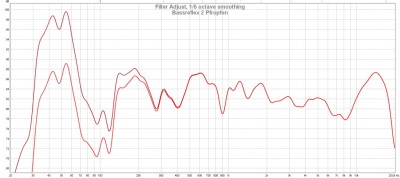

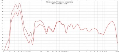

Gut, spielen wir das mal durch:volker.p hat geschrieben:Dem hier:kann er aber mit dem Schalter entgegenwirken.Ratschbumm hat geschrieben:Vl sollte ich noch erwähnen, dass ich kein Freund eines allzu präsenten Basses bin...
Bass-Schalter: Reduziert Bassreflex: 2 Stopfen Siehst Du das Problem?

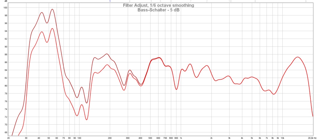

Die Absenkung ist zu breitbandig, d.h. es werden auch Bereiche abgesenkt, die entweder völlig ok oder sogar schon viel zu leise sind.volker.p hat geschrieben:Nö![]()
Bei mir können, ohne diese Diagramme die Basschalter den Bass merklich absenken.
Im Fall der oben gezeigten Beispielmessung bedeutet das, der Tiefbass ist immer noch zu laut (zumindest bei der Schalter-Variante), der obere Bassbereich geht aber völlig unter, dem Klangbild fehlt jeder Punch.

Diese Beispielgrafik ist meine (erkenne ich sofort MagnusMysterion hat geschrieben:Die Bassabsenkung greift sehr breitbandig und senkt nur um 5 dB ab (wie viel davon tatsächlich ankommt, hängt ebenfalls vom Raum ab), in wie fern soll man damit, am Beispiel der nachfolgenden Messung, die vorherrschenden Bassprobleme in den Griff bekommen?volker.p hat geschrieben:Bei zu viel Teifbass lässt sich dieser wirkungsvoll mit dem hinterem Schalter absenken. Habe ich gestern abend erst noch mal ausprobiert.

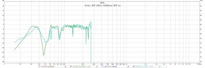

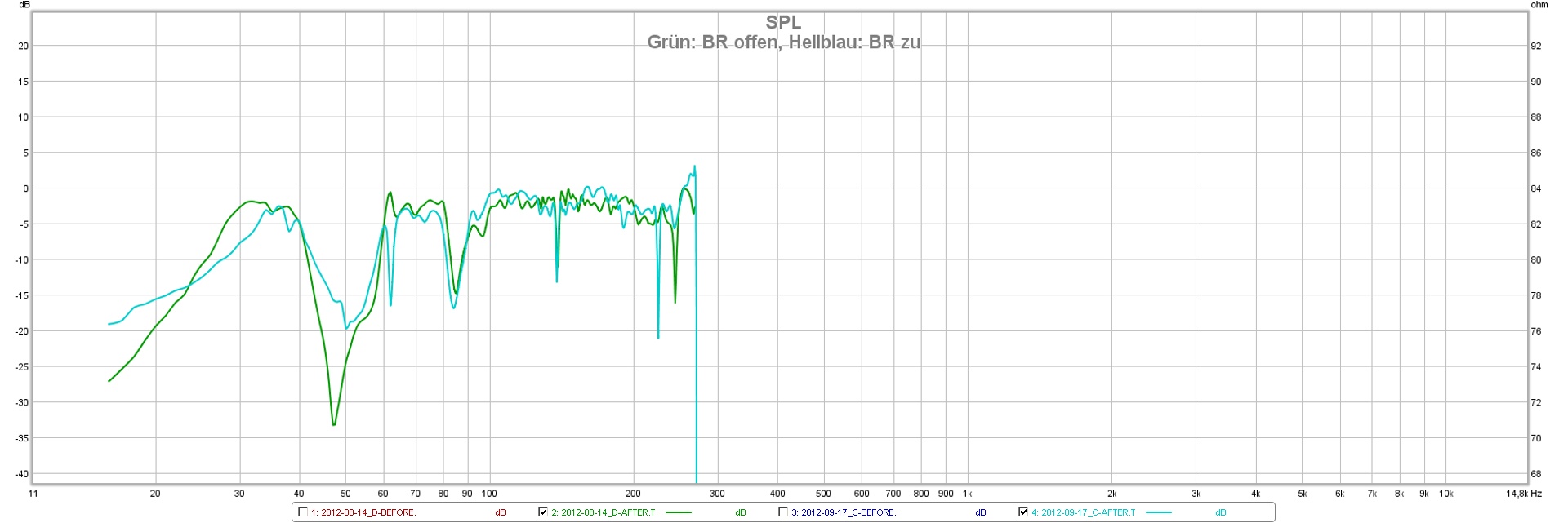

Re: Zurück zu Stereo
nein bei der Messung bleiben die Stopfen weg und die Schalter auf Neutral... Aber bevor ich die Entzerrung gemacht habe, habe ich es mit Schalter auf Reduziert getestet, BRR zu und sogar ATM runtergeregelt, hat aber keine wesentliche Besserung gebracht außer dass der Bass bis zum geht nicht mehr leiser gemacht wurde.. Das hilft bis zur einer gewissen Lautstärke, bei Volumenregler weiter auf also lauter hat es wieder gedröhnt.....

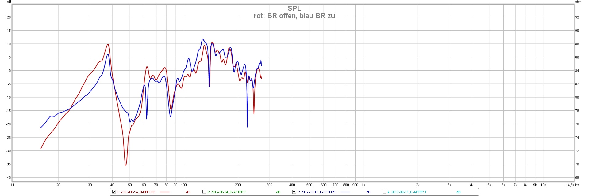

Vom subjektiven Hören kann ich das nachvollziehen - auch bei mir hat Verschließen der BRR nicht ausreichend zur Problemlösung beigetragen. Mich irritiert aber die obige Abbildung - m.E. wirkt sich das nicht so in der Kurve aus, dass alles einfach nach unten verschoben wird. Das "Loch" kann durchaus etwas kleiner bzw. weniger tief werden, der Abfall zu den tiefen Frequenzen sollte weniger steil sein.
PS: hier mal eine alte Messung, ohne und mit Antimode:
Die Wirkung geht schon in die richtige Richtung, nur - zumindest in meinem Raum - bei weitem nicht ausreichend.
