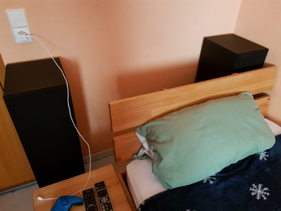

Mit Verlaub: Das ist so mit Abstand die schlechtesmögliche Boxenaufstellung in knapp 9 Jahren, die ich nun bereits im nuForum bin, die ich je gesehen habe.Shuri hat geschrieben:Auf 110 habe ich es aber schon mit dem Marantz allein gebracht
So wandnah die linke Box aufgestellt ist, würde ich mal schätzen, dass die Modenüberhöhung weit über 20 dB liegt. Wer weiß, was das Messmikro dann überhaupt misst, die Modenüberhöhung oder den Direktschall der Boxen. Oder hast du nur einen 1 kHz Messton mit dem Mikro vermessen?

auf dem 111dB Bild steht die linke 683 mit genau Null Abstand platt an der Wand!

wozu? um die Raumanregung noch ungünstiger zu machen?n.u.b.e.r.t hat geschrieben:Hallo, ich würde dir dringend raten die 683 nicht fullrange zu betreiben, sondern sinnvoll zu trennen.
ach ja, unübertreffliche Moden durch Bass ausschließlich aus einer tiefen Ecke wären noch viel lauter, super, das bringt's!
und "etwas mehr Bass zuschieben" ist da bestimmt auch eine geradezu bombige Idee vom Gepunkteten, bravo …

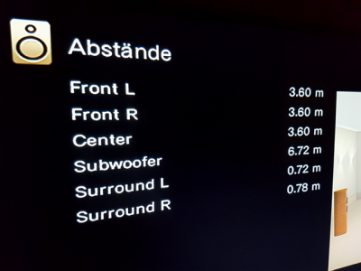

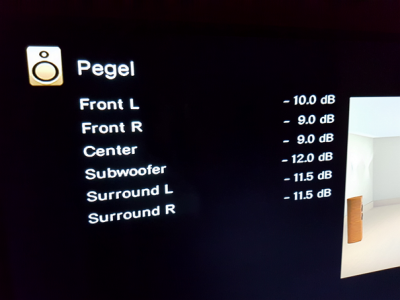

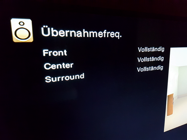

Ein Bild der Audyssey Einstellungen füge ich hier mal bei, einmal Pegel, dann noch Konfiguration und Abstand.
Wenn ich nicht in den Pure Direct Modus gehe, laufen die anderen LS ja mit, dadurch geht der Marantz erst Recht in die Knie.

Meinst du?Weyoun hat geschrieben: Mit Verlaub: Das ist so mit Abstand die schlechtesmögliche Boxenaufstellung in knapp 9 Jahren, die ich nun bereits im nuForum bin, die ich je gesehen habe.![]()

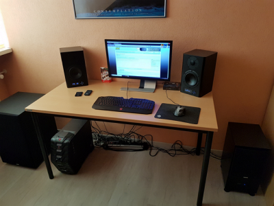

Der Klang ist gar nicht mal so übel, mein PC Setup (NuPro A 200 + AW 600) klingt natürlich etwas besser.Dobbs hat geschrieben:Kommt mir komisch vor, dass du mit einem Paar 683 und einem 993 12 m2 nicht richtig beschallt kriegst.
Es geht offenbar auch nur um Lautstärke. Wenn man sich die Aufstellung anguckt, ist der Klang ja nicht mal sekundär.

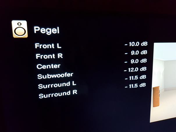

Die Pegel sehen ja übel aus. Da ist Audyssey an seinen Grenzen. Mehr als 12 dB kann es nicht korrigieren. Der Subwoofer z.B. war beim Einmessen viel zu laut eingestellt!
Ich nehme mal an, dass Audyssey mit deiner Aufstellung völlig überfordert ist.
Und die Übernahmefrequenzen solltest du entsprechend des Frequenzgänge der Lautsprecher einstellen. Also Center auf 60 Hz und die anderen auf 40 Hz.
