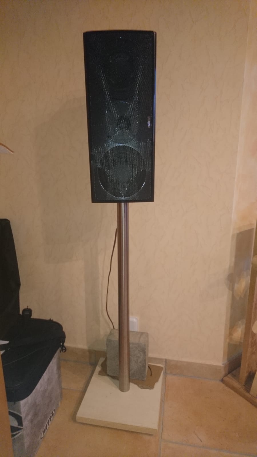

Hier noch ein Foto mit montierter Box.
Der Schwerpunkt ist ganz schön hoch, der Stein ist erst mal Gegengewicht. Was wiegt die Platte von Nubert ca.?

Nicht viel, vlt. 2kg?! Im Grunde ist das Stativ für die 50 zu leicht, der Schwerpunkt mit der 50 ist schon grenzwertig.
Deshalb hat Herr Liedtke mir damals für die 50er Stative 2 VA Platten übereinander gepresst als Bodenplatte verbaut. Damit wird das Stativ schwerer und die Kippsicherheit ist gewährleistet. Das BSW Stativ ist hier eindeutig unterlegen. Aber dafür war es halt günstig.
Wenn ich mich langfristig auf die 50 fokussiere und es sieht ganz danach aus, werde ich mir noch 2 Stative bauen lassen. Leider wird das sehr teuer.

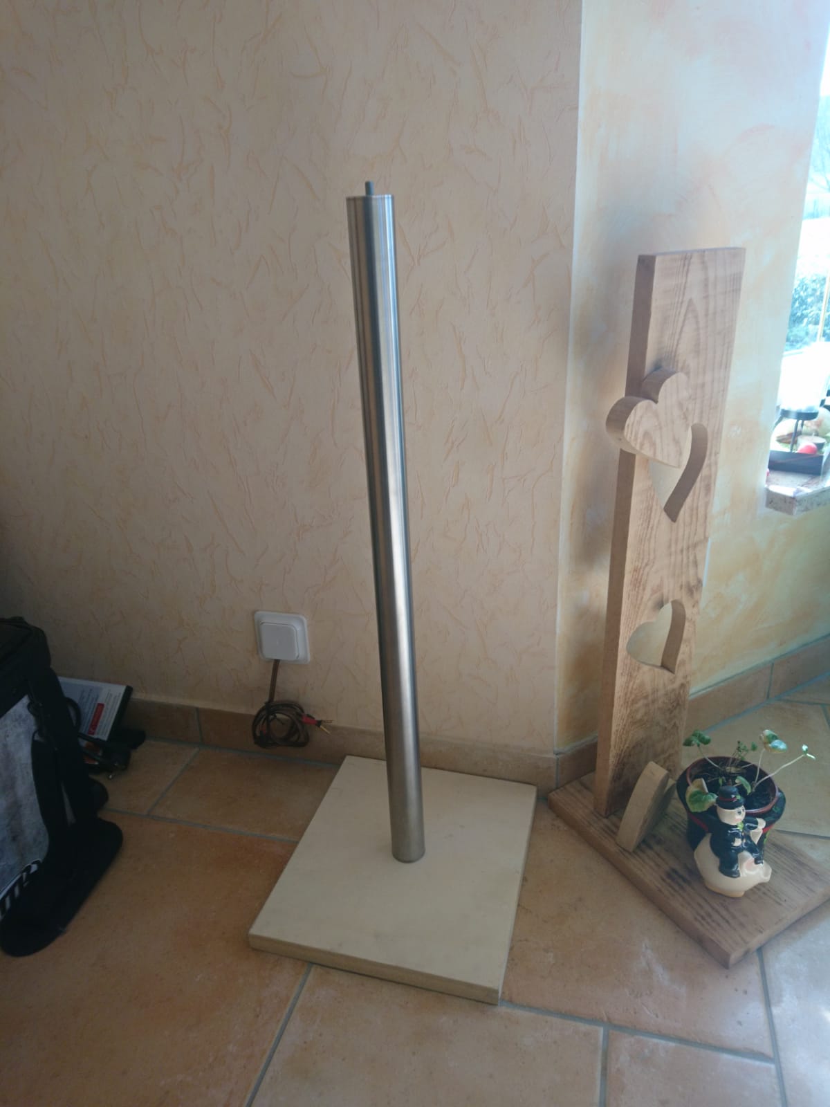

Danke der Info. Um einen sicheren Stand zu erreichen muss die Bodenplatte um 8-10Kg haben,
durch meinen Eigenbau habe ich da alle Möglichkeiten.
In Granit in 50mm wenn es schön werden soll, oder eine dunkle Gewegplatte wenn billig.
