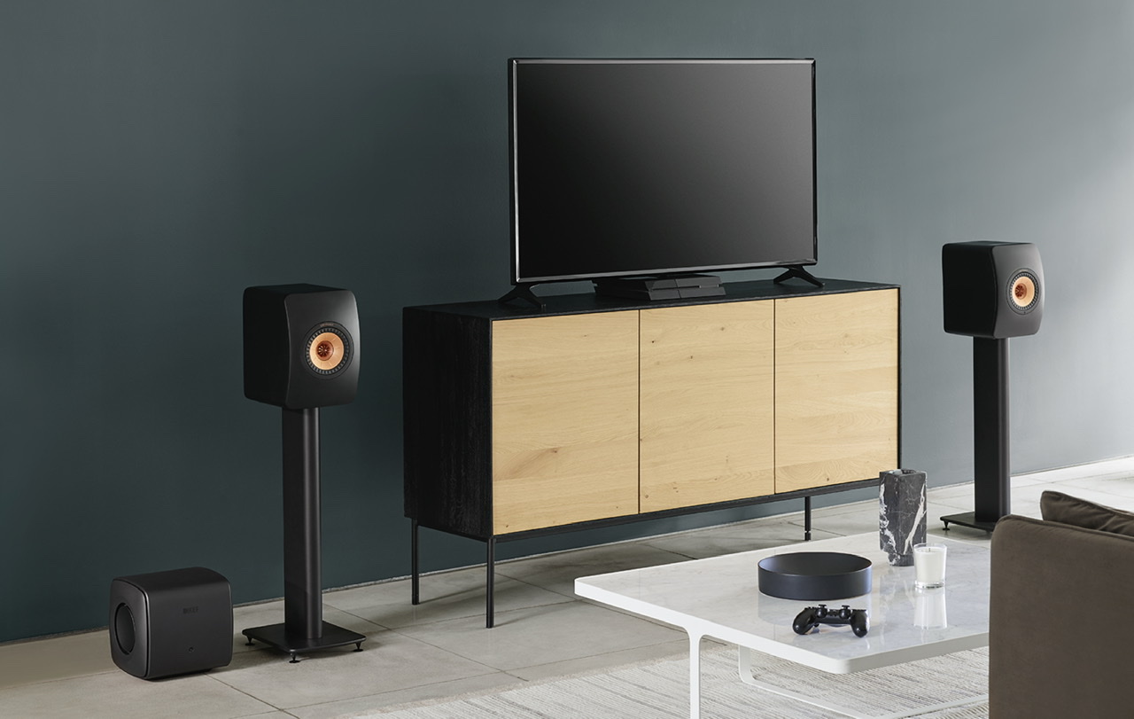

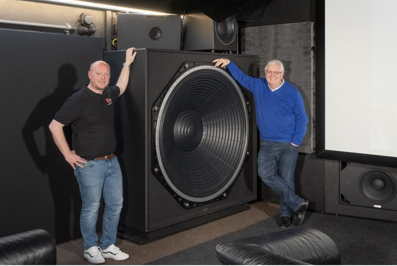

Domm2000
Re: Siamesischer Subwoofer
Meine Meinung: wie soll so ein Winzling auf brauchbare 11 Hz kommen?
Das schaffen normalerweise nicht mal 16 Zoll Subwoofer.
Dazu braucht es schon extreme wie einen AIA SMSG50 mit 50 Zoll Chassis, der schafft die 11 Hz ohne Pegelabfall.
Mal zum Vergleich 2 Bilder.
Bild 1 der KEF auf einem offiziellen Produktfoto. Unten links, falls man ihn nicht auf Anhieb findet.
Bild 2 der AIA SMSG50. Sollte gut zu finden sein. Falls nicht: Bildmitte.
Aber vielleicht bin ich ja auch auf dem Holzweg. Vor der ersten Eisenbahn um 1830 hatten die Menschen auch Angst, die hohe Geschwindigkeit sei tödlich für den Körper.
