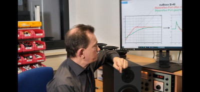

Deshalb die HiFi Skisocken. Im Ernst , wie weit sich da Unterschiede auswirken wäre mal interessant. Kann man wohl nur mit vorher nachher Messungen erfahren. Vielleicht hat jemand Lust dazu .
Aber was der TE nicht interpretieren kann ist die Wirkung von geschlossen vs. offen, es wird ab Frequenz x ( sagen wir mal 80 Hz) zunehmend leiser je tiefer die Frequenz .
Hier das Diagramm von T. Bien bei der Nuboxx B40 offen und geschlossen . Man sieht das der Bass bei geschlossenem Betrieb linear flach abfällt . Du schwächst damit ja nur den Tiefbass ab, die raummoden bleiben , nur eben nicht so intensiv und die nachhallzeit bleibt die selbe, deshalb würde ich da auch erstmal den DSP in Betracht ziehen ob der integrierte EQ des Yamahas oder einen externen wie von ZweckOr vorgeschlagen, ersteres ist für dich kostenlos .
Mit dem REW Programm kannst du auch, selbst ohne Mikro, hören wo der Schuh zwickt, welche Frequenzen Probleme machen, einfach einen Sinus Sweet laufen lassen, bei welcher Frequenz es lauter wird musst du dann schmalbandig im EQ zurücknehmen, ist eine Spielerei wenn man Zeit hat die durchaus zum Erfolg führen kann, messen mit geeignetem Micro wäre besser, kann aber verrückt machen . Senken auffüllen ist natürlich keine gute Idee .
