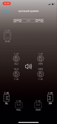

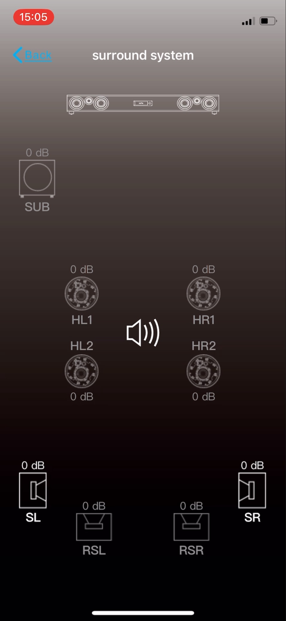

Re: Soundbar 8500 und XS-3000 RC
Ja, muss ich mir alles nochmal in Ruhe ansehen. Die Boxen sind auf jeden Fall korrekt gekoppelt und erscheinen auch in der App. Ob man am TV überhaupt irgendeine Wahl hat, muss ich schauen, ich glaube, eher nicht. Ist ein 3 Jahre alter Samsung, angeschlossen via HDMI, also ARC in erster Version.
Sind die X-3000 RC auf "Surround" (Rear wäre nicht korrekt) eingestellt in der App?
Welcher Modus liegt anund welches Signal wird zugespielt?
Ja, habe ich so eingerichtet. Mit Modus meinst du wahrscheinlich die verschiedenen Möglichkeiten wie Movie, Music, Stereo oder Voice+? Wo kann ich erkennen, welches Signal anliegt? Wobei ja - wie gesagt - bei Disney+ oder Amazon prime bei Star Wars oder aktuellen Projekten wie "Ringe der Macht" sicher immer eine Surround-Tonspur liefern, oder?
Jetzt muss ich nochmal nachfragen, vielleicht mache ich irgendetwas falsch.
Zunächst mal kam aus der linken 3000er gar nichts, das konnte ich beheben, indem ich den Lautsprecher einmal komplett vom Strom getrennt und dann wieder eingeschaltet habe. Wenn ich aber einen Dolby 5.1 Test laufen lasse (per YouTube) kommen zwar die vorderen Kanäle inkl. Bass sauber getrennt, aber aus den beiden hinteren Boxen kommt gar nichts, wenn hinten links bzw. rechts angesprochen werden. Erst beim Gesamtsignal kommt hier wieder Ton. Jetzt bin ich echt ratlos.
Der Fernsehton steht auf DTS Neo 2:5 als Ausgabeformate, die beiden 3000er sind als Surround links und rechts konfiguriert und werden auch in der App so angezeigt. Warum kommt also kein kanalspezifischer Ton raus?
Gibt es bei YouTube überhaupt mehr als Stereo? Zumindest nicht auf jeden TV und nicht auf jeder App.
Bei DTS Neo 2:5 rechnet der TV Stereo auf Surround hoch. Was hinten rauskommt entscheidet praktisch der TV.
Ich würde richtiges Surround-Material zum Testen nehmen.
