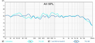

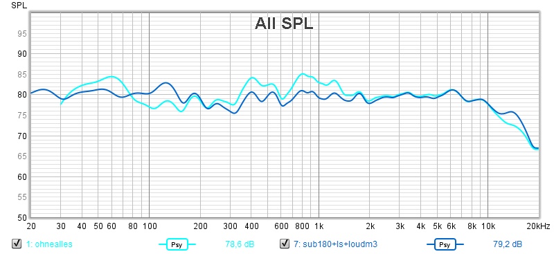

@IndianerIndianer hat geschrieben: Di 21. Mär 2023, 00:07na geht doch![]()

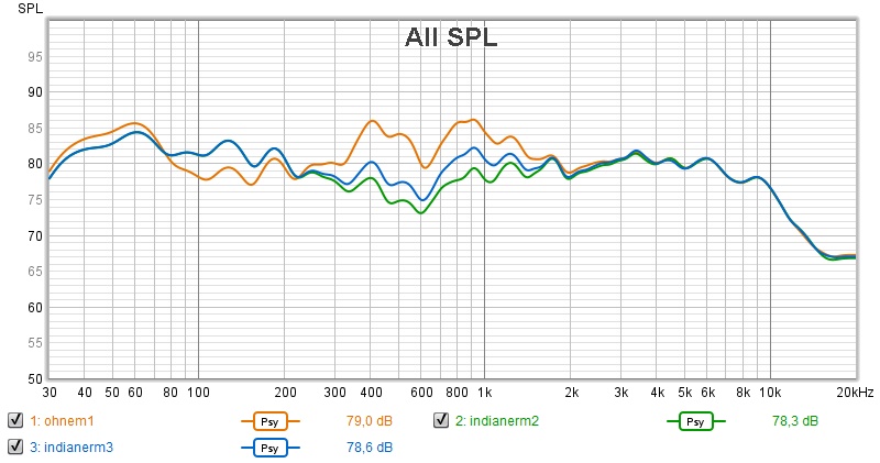

der Buckel bei 1kHz macht's wahrscheinlich nasal. jedenfalls zu "anspringend", absenken etwa -6dB q2 bei 900Hz
der Buckel bei 400Hz machts "topfig", imho etwa -4dB q2,5 bei 450Hz absenken
die Senke im Oberbass würde ich breit anheben, Druck machen mit vielleicht 5dB q1,5 bei 110Hz
und den Bass etwas absenken mit -3dB q2 bei 55Hz
was du schon gemacht hast weiß ich nicht, aber aus dunkler Erinnerung zu deinen früheren Threads vermute ich, dass du die Hauptmode bei 35Hz vielleicht schon zu brutal weggedrückt hast, die Vertikalmode bei 60Hz würde ich jedenfalls zugunsten der Impulsivität eher nicht weiter niedermachen ...
neue Messung unbedingt bei genau gleicher Lautstärke machen, und dann psy neu über psy alt für fullrange zeigen, mal sehen was du sagst?![]()

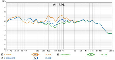

Hallo, die 35Hz Mode hatte ich Bzw. bei anderer Aufstellung der Lautsprecher und anderem Hörplatz. Komisch! Raum bleibt doch Raum, oder?
Ich habe jetzt drei Messungen, Ohne, dein erster Vorschlag und dein zweiter Vorschlag.
Ich muss mir das jetzt erst einmal eine Zeit lang anhören und vergleichen.
Bei meiner alten Einstellungen waren die Stimmen extrem kräftig und druckvoll, sehr im Vordergrund, aggressiv.
Jetzt sind sie etwas zurückhaltender, das ist schonmal gut.
Mein Gehör muss sich erst einmal darauf einstellen.
Danke für deine Tipps, das hätte ich alleine nicht so hinbekommen.
Wie sieht das jetzt für dich aus?
