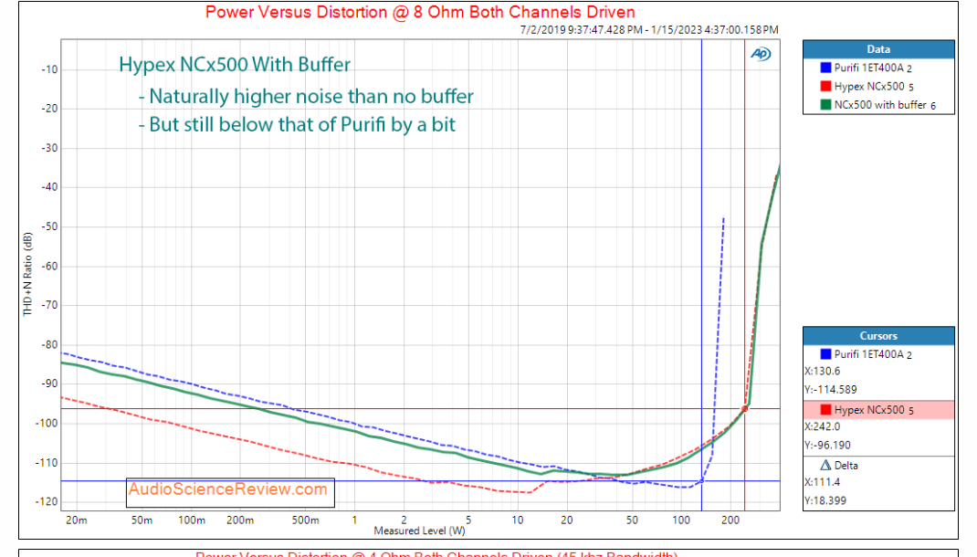

PhyshBourne hat geschrieben: Mo 17. Apr 2023, 11:07 scheint 'nen neuen zu geben…
https://www.audiophonics.fr/en/power-am ... 17591.html
Schon bekannt und bestellt allerdings bei Apollon :)
Test auf asr siehe hier https://www.audiosciencereview.com/foru ... iew.41007/

PhyshBourne hat geschrieben: Mo 17. Apr 2023, 16:18 wenn ich das richtig verstanden habe, ist das hier freilich eine neure version, mit mehr leistung…
…vielleicht haben sie ja auch sonst noch 'was verändert… :?
nebenan wurde apollon ja auch schon besprochen…
Grundsätzlich hat die NCX zu NC bessere THDN Werte. Heißt war die NC keine Konkurrenz zur Purifi bis 425W, so ist es die NCx schon. Meine Meinung ist, Purifi ist the way to go. NCx wenn man warum auch immer mehr Watt haben möchte. Die zusätzlichen Watt kommen aber zum Preis schlechterer THDN. Purifi hat einen fallenden THDN bis zum clipping sweet spot. Akademisch sauber also. Bei NCx steigt der THDN schon ab 50W (4Ohm) leicht an bis zum clipping sweet spot. Siehe Test von oben ganz unten.
Praktisch wird man beide klanglich nicht unterscheiden können.
