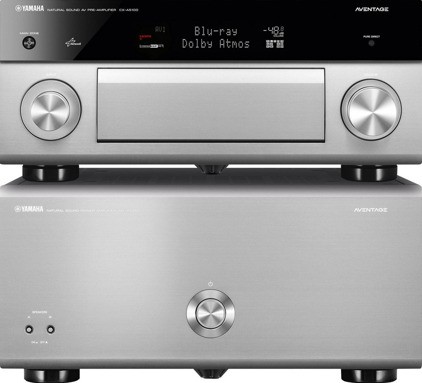

schattenmaster
Beiträge: 149
Registriert: Mi 2. Mär 2011, 20:15
Re: Yamaha: Neue Dolby Atmos & DTS:X-Vorstufe CX-AX5100
Beitrag von schattenmaster »
Nur dieses laut Google...
Ich habe jetzt 0,5m XLR-Kabel für die Verbindung, weil die beiden wie auf dem Bild stehen!?
multit
Beiträge: 1098
Registriert: Sa 15. Jan 2011, 16:59
Beitrag von multit »
Ich weiß jetzt nicht wo Weyoun diese Information her hat - ich tippe mal auf eine theoretische Ableitung.
Ich kann aber aus der Praxis sagen, dass weder die Vor- noch die Endstufe besonders warm werden (im Gegensatz zu meinen Denon- und Onkyo-Geräten vorher).
Bei mir steht die Vorstufe oben und im Regal ist auch nicht viel Platz (nur vorne und hinten signifikante Luftableitung) und selbst nach einer 3h-Session im Heimkino mit -10dB-Lautstärke in voller 11.2-Konfiguration werden die Geräte nur so warm, dass man gut anfassen kann - mein Thermoscanner bekommt auch keinen Schock.
Der Vorteil ist einfach jeweils das große Gehäuse und die großzügigen Kühlkörper an den richtigen Stellen.
