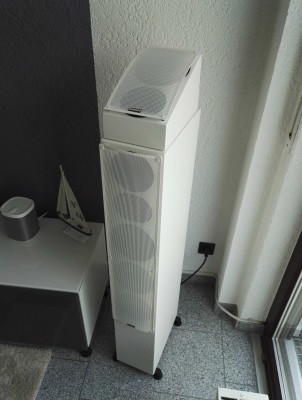

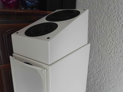

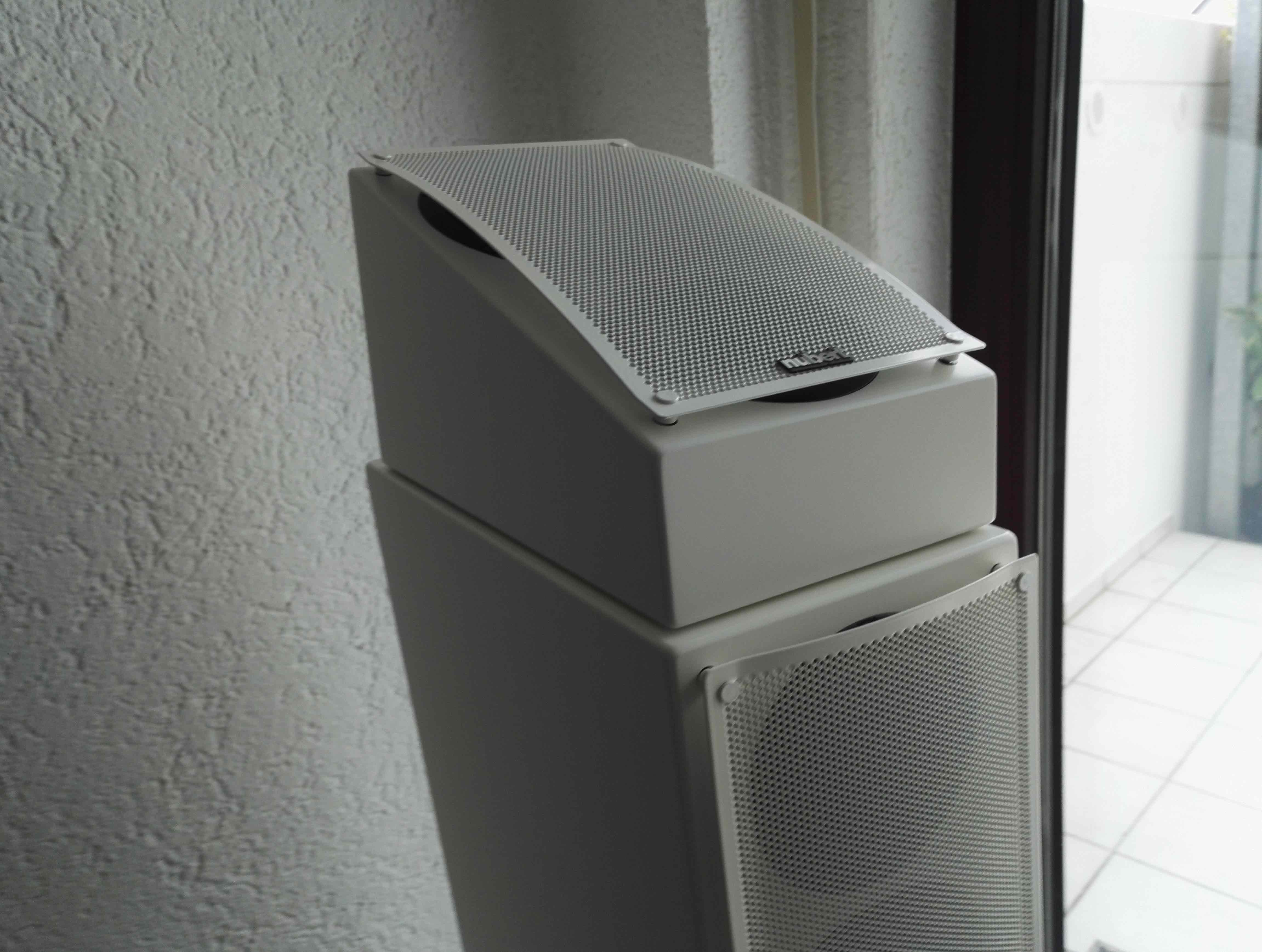

So habe meine heute von der Post abgeholt. Bin soweit absolut zufrieden! Mit Dirac neu eingemessen und mal eben die Atmos TestBluray und Expandables 3 reingelegt. Bin rundum zufrieden. Der Hubschrauber von Exp. 3 fliegt am Anfang nur so über einen hinweg. Sehr schön! Auch die Atmostrailer kommen sehr gut rüber! Das mit dem Winkel ist aber auch bei mir nicht 100% passend.. so 100% über mir ist es nicht. Dafür müsste ca. 0,5-1m Meter noch weiter vorne sitzen..
Anbei mal noch 3 Bilder. Sieht auch optisch ganz gut aus :) Klanglich auch ok, gut ist halt keine 284 :)

dennis75 hat geschrieben:Das mit dem Winkel ist aber auch bei mir nicht 100% passend.. so 100% über mir ist es nicht. Dafür müsste ca. 0,5-1m Meter noch weiter vorne sitzen..
Im Prinzip bräuchten diese Lautsprecher unten Einpreßmuttern (wie zur Befestigung auf Wandhalterungen/Stativen) und solcherart Füße:
http://ecx.images-amazon.com/images/I/5 ... SX425_.jpg
Am besten 2 vorne und einer hinten mittig, dann kann man sie sowohl vor und zurück neigen, als auch leicht seitlich kippen und trotzdem würden sie durch die 3-Punktauflage wackelfrei liegen.
Optisch wäre das natürlich bescheiden, dafür könnte man die Lautsprecher nahezu optimal auf den Hörplatz ausrichten.

Japp, Top Idee eigentlich. Ich will mal irgendwann bei Gelegenheit meine Heco TopFiring LS hinten anschließen und mal testen wie es sich mit 4 anhört. Evtl "passt" es ja dann mehr...
