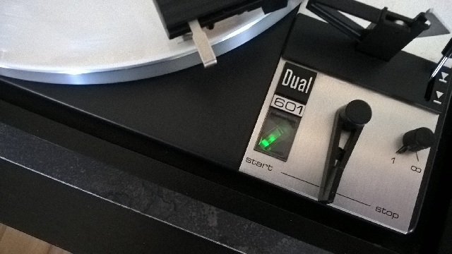

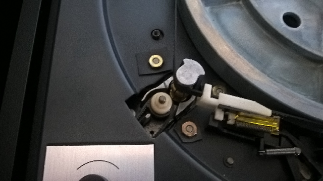

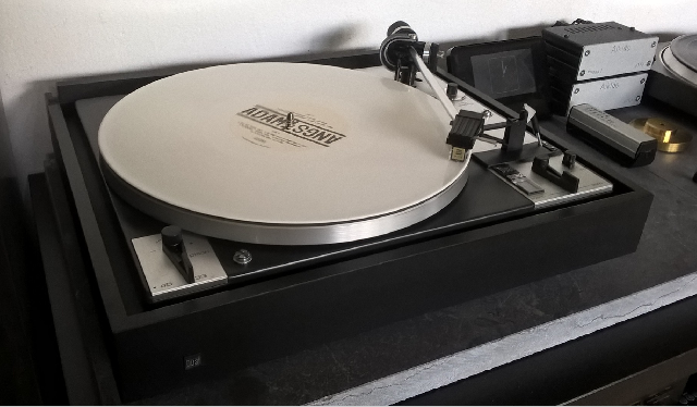

Ganz am Anfang als ich mit den Dual angefangen habe wollte ich unbedingt einen 601 wie damals in meiner Jugend und hatte auch einen. Leider hat der 601 neben seinen vielen Vorteilen einen gravierenden Nachteil, Vibrationen vom Motor der an der Platine angeflanscht (Gummis zur Dämpfung verhärten mit den Jahrzehnten) ist übertragen sich auf den Plattenteller und damit auf die Nadel, Brumm in der Leerrille! Deswegen habe ich damals den 601 abgegeben..solche Störgeräusche kann ich nicht leiden, so gerne ich den 601 sonst habe.
Nun kann man als Interessierter immer mal wieder lesen das man dieses Problem in den Griff bekommt wenn man den Motor quasi auf Gummi aufhängt, alte Dämpfer raus und von oben zB Fahrradschlauch anbringen. Nun nach langer interessanter "Reise" durch Tests und Instandsetzung verschiedenster Dual Typen wollte ich zu meinem Dual zurück und habe lange gewartet bis ein richtig schöner auf dem Markt zu haben war....das Aufhängen funktioniert hervorragend und da mir meine vielen Tests zeigten das die ollen Kisten damals schon richtig gut klangen und neu keineswegs besser sein muss darf er in original Bestückung hier musizieren.....die olle Zicke (sehr filigran einzustellen so ein 601 8) )
Also ran an die Riemen, die einfache Reparatur wirkt Wunder!
dksp
Re: Dual-Thread
Beitrag von dksp »
Der 601 gefällt mir auch sehr gut.
Super gelöst, das mit der Aufhängung. Das interessiert mich besonders, da ich gerade einen Pioneer PL-12D mit verhärteter Aufhängung hier habe. Mal sehen, wie ich den wieder hinbekomme.
