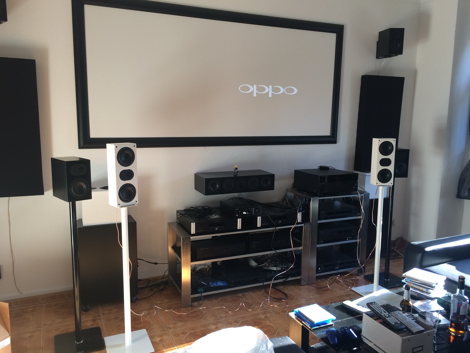

Danke für's Bild. Optisch sehen sie ja schon toll aus. Dies gilt aber auch für die 24er
Fett finde ich die Absorber an der Kopfwand. Welche Stärke haben die denn
10cm?

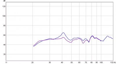

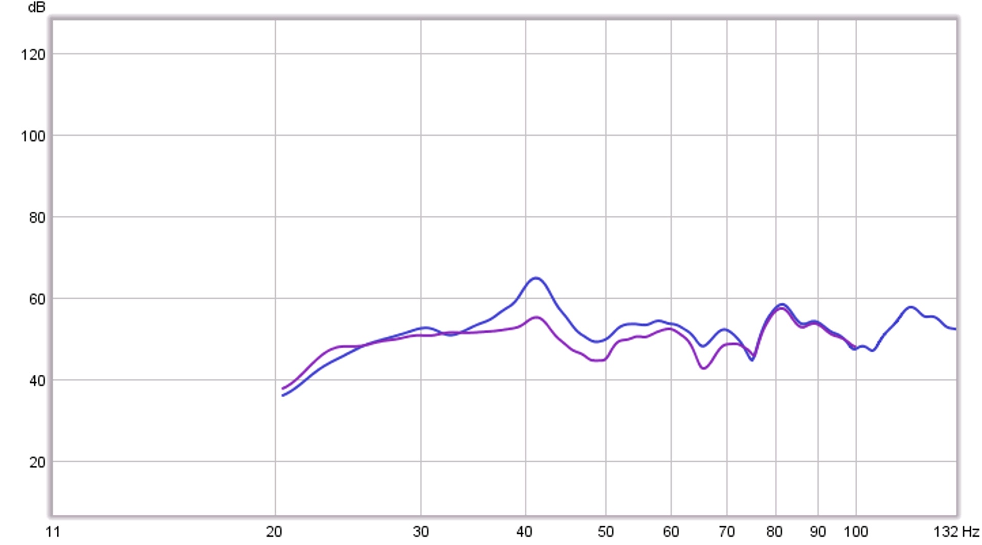

mit dem DSP im aw-1300 kann man halt die letzten moden echt bügeln, was halt ein wirklicher vorsprung ist (der PEQ im AVR hat das mit identischen einstellungen nicht hinbekommen) blau: DBA vor DSP
violett: DBA mit DSP
das ding ist ungeglättet, ich habe im bassbereich schwankungen von 3/4 dB, das DBA hatte noch eine mode bei 42 Hz in längsrichtung, die es nicht abfangen konnte, weil ich nicht genau auf 1/2, 1/2 sitze, daher musste die am hörplatz erniedrigt werden
zwischen 25 Hz und 40 Hz sinds damit insgesamt +/- 1dB, wo man sagen muss, dass so ein DSP schon nochmal ein schritt nach vorn im Vgl. zum DBA ohne DSP
aber auch so ist man (wenn man mal die mode wegrechnet) mit +/- 3dB schon sehr gut unterwegs
nur der nachhall ist relativ hoch, hier müsste man noch mit bassfallen arbeiten, subjektiv scheint der nachhall auch halbwegs ok zu sein, keine ahnung, da muss ich nochmal messen

flo5 hat geschrieben:Danke für's Bild. Optisch sehen sie ja schon toll aus. Dies gilt aber auch für die 24erFett finde ich die Absorber an der Kopfwand. Welche Stärke haben die denn
10cm?
Flo
niedliche 10 cm
die weißen hinten auch
die 10cm basotect teile kommen halt bis 120Hz relativ gut mit

- Die Subwoofer sind bei dir also gar nicht auf den Hörer ausgerichtet, sind alle so ausgerichtet? Hast du verschiedene Positionen ausprobiert oder wird diese Aufstellung immer bei einem DBA verwendetet?
- Auf den Emo's steht noch ein kleines Gerät, was ist das? Man kann das aufgrund der Auflösung leider nicht erkennen.

das DBA funktioniert am besten mit einer definierten Welle, die hinten definiert ausgelöscht wird. Daher die Positionen und daher die quere Aufstellung (=größtmögliche Wandnähe).

gerät: oppo ha-1: http://www.nubert-forum.de/nuforum/view ... 12&t=36973

Was mir auf dem Bild auffällt: hängt die Leinwand nicht n Ticken zu hoch?
Zum Center: ab wann trennst du ihn denn? Nimmst du den Wahlschalter für Wandnähe? Optisch ist das schon schick so direkt unter der Leinwand.
Nach welchem Prinzip hängen eigentlich die schwarzen Absorber? Die meisten flankieren die Absorber ja direkt hinter den Front's.
