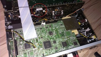

Hi zusammen,
bei meinem Denon AVR-1611 sieht es ganz ähnlich aus wie beim AVR-1910. Ich würde gerne auch einen Front Pre Out Anschluss einbauen. Kann man pauschal sagen, dass wenn ich das schwarze Flachbandkabel mit der Beschriftung wie beim AVR-1910 habe, kann man den Front Pre Out dort abgreifen. Ich habe auch ein Bild (rot Umrandet) angehängt, wie es beim AVR-1611 aussieht, Beschriftung ist wie beim AVR-1910 am schwarzen Flachbandkabel an meinem AVR-1611.
Danke für eure Rückmeldung und ich wünsche einen guten Rutsch!
Grüße,
Peter
Grüße,
Peter
				rudijopp
Re: DENON AVR-1611 Front-PreOut "abzweigen"
Moin Moin Peter,
Nicht trennen - nur FL+FR-Signal "abzweigen" und natürlich Masse/GND dabei nicht vergessen
Viel Erfolg
Gruß vom Rudi & guten Rutsch
						Ja - kannst dupeter2 hat geschrieben:Kann man pauschal sagen, dass wenn ich das schwarze Flachbandkabel mit der Beschriftung wie beim AVR-1910 habe, kann man den Front Pre Out dort abgreifen.
Viel Erfolg

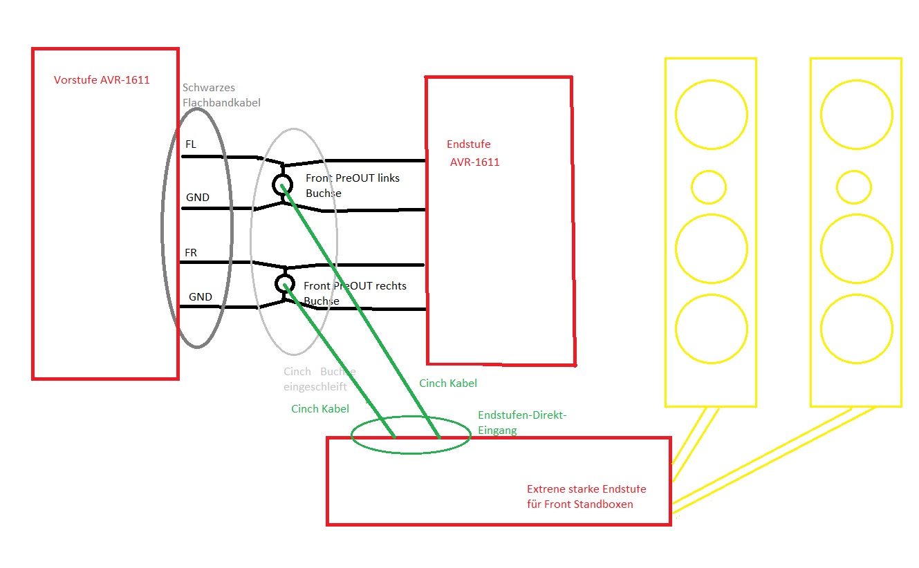

Re: Umbauanleitung DENON AVR-1910/1911/1912 f.ABL/ATM-Anschl
Hi Rudi,
ich habe mal mein geplanntes Setup aufgezeichnet. Ich wollte die Pre OUTs nicht komplett trennen, sondern nur einschleifen (2x Cinch Buchsen) . Funktioniert das so, wie ich es mir gedacht habe, siehe angehängtes Bild.
Grüße und ein frohes neues.
Peter
Peter
				rudijopp
Ja - funktioniert so.
Ich hatte ja auch geschrieben "nicht trennen".

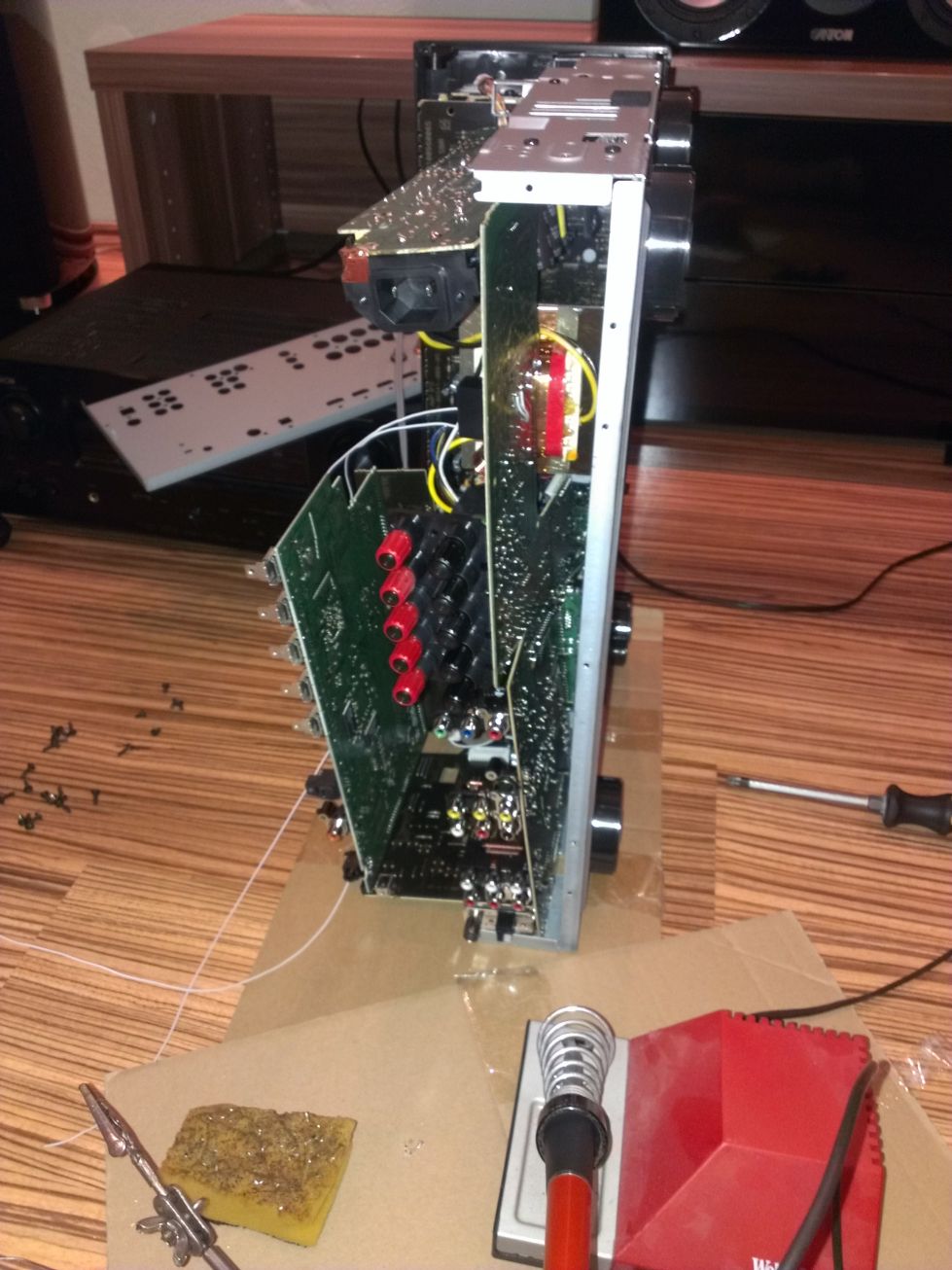

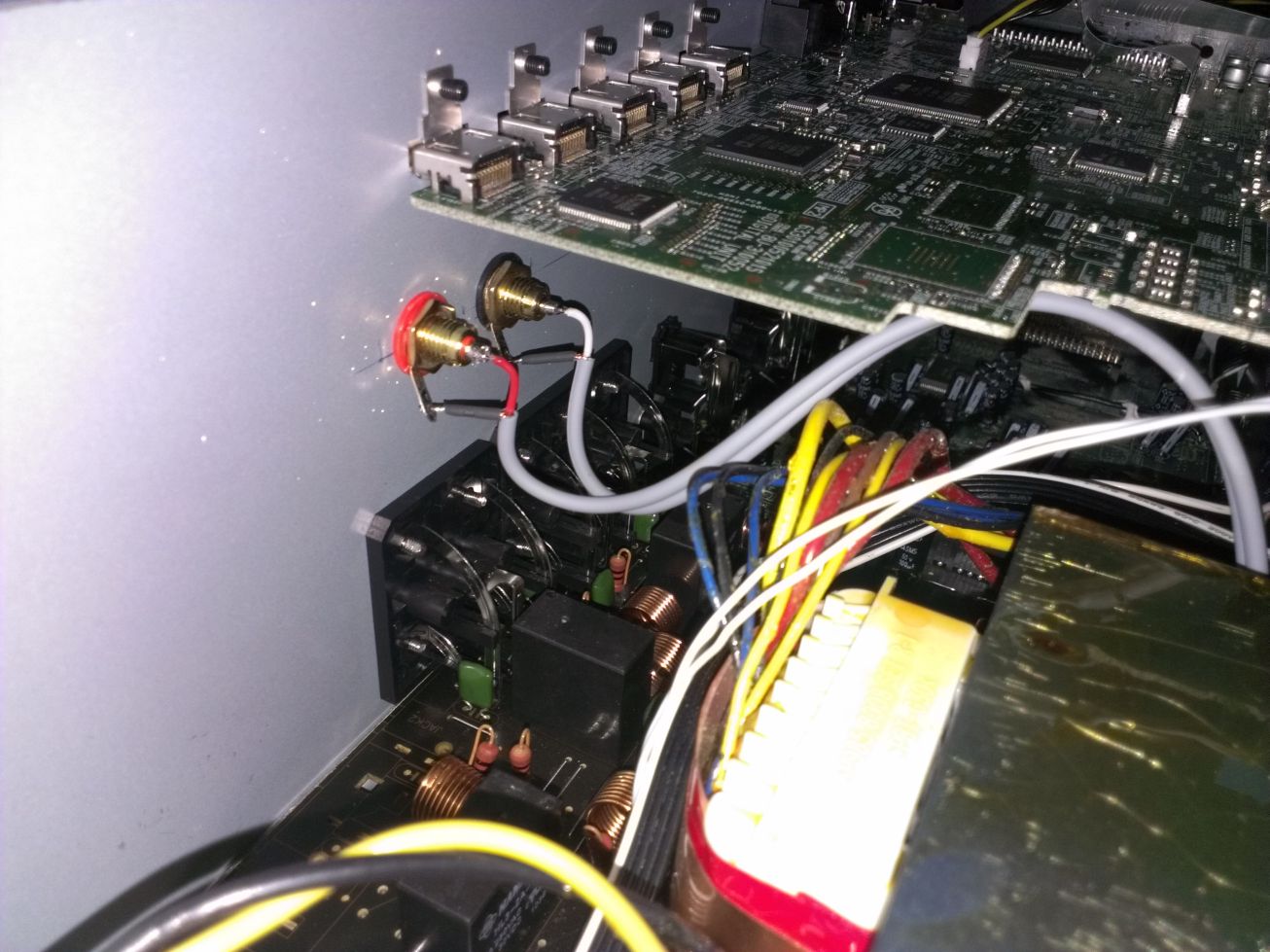

So ich habe mir nun 2 Cinch Buchsen in meinem Denon 1611 eingebaut und direkt an FL und FR und GND gelötet.
Ich habe den neuen Pre Out vom Denon 1611 zum Test per Cinch mit meinem Denon 1610 verbunden (DVD in).
Wenn ich den Denon 1611 einschalte: höre ich ein lautes BLOBB in den Lautsprechern die am Denon 1610 angeschlossen sind.
Eben so ein lautes BLOBB beim auschalten vom Denon 1611.
Ton wird übertragen, das funktioniert 1A.
Was ist hier falsch? Warum das laute BLOBBEN?
				rudijopp
Moin Moin,
Gleichspannungsimpulse...
Entstehen beim Ein- & Ausschalten des 1611.
Wohl schaltungstechnisch bedingt.
Wir erinnern uns, dass es mit den alten Nubert-ABL auch nicht anders war.
Geht aber auch nicht die Welt von unter.
Einfach Endstufe als letztes ein- und als erstes aus-schalten hilft auch
Gruß vom Rudi
Gruß vom Rudi

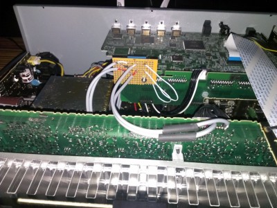

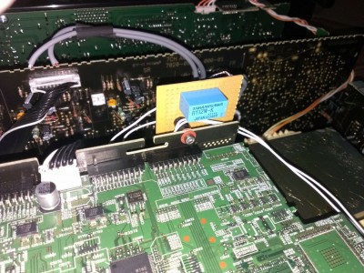

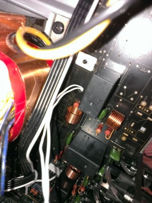

Hallo. Ich hatte gestern das Signal für den PreOut direkt vor der Endstuffe abgegriffen, was jedoch beim aus und ein -schalten ein sehr lautes BLOBBEN über den PreOut verursachte. Da ich damit nicht leben wollte, habe ich ein Relais eingebaut, was den neuen PreOut verzögert verbindet. Als Steuerspannung für das zusätzliche Relais habe ich die 12VDC, von einem Relais in der Endstuffe abgegriffen, da die auch erst verzögert geschaltetn werden. Dazu muss jedoch der hintere Teil der Platine gelösst werden. Komplett ausbauen muss man die Platine aber nicht, man kommt von unten dran, wenn man die schrauben lösst. Es ist genaug Platz um die Steuerleitungen für das zusätzliche Relais anzulöten. Wenn es jemand nachbauen will, greift die Steuerspannung an dem richtigem Relais ab (Front), es ist das ganz Rechte, wenn man von oben drauf guckt. Das Relais hat 6 Pins, die Steuerspannung sind die alleinstehnden, seperaten Pins
 . Die anderen beiden Relais, werden nämlich nur geschaltet, wenn die Lautsprecher (Center, Surround Back) im "Speaker Setup" auch aktiviert sind
 . Ich war fast verzweifelt, bis ich das heraus gefunden hatte
 Eine Information noch, wenn die Rückwand am Denon 1611 nicht verschraubt ist, schaltet der Receiver auf rot und schaltet sich aus. Hat mich auch einige Zeit gekostet ...
Als Relais für den PreOut habe ich ein RY12W-2 genommen, was mit 12VDC schaltet.
Der Rest ging dank Rudis einwandfreier Anleitung sehr gut ...
Hier noch ein paar Bilder vom Umbau: Platine gelösst, um die Steuerleitung für das zusätzlcieh Relais anzulöten.
Die Steuerleitung (12VDC) für das zusätzliche Relais wird durch ein Loch nach oben geführt:
Der neue PreOut
Die Relais Platine
Das verbaute Relais: RY12W-2
Grüße,
Peter
Der neue PreOut
Die Relais Platine
Grüße,
Peter
