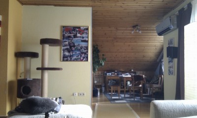

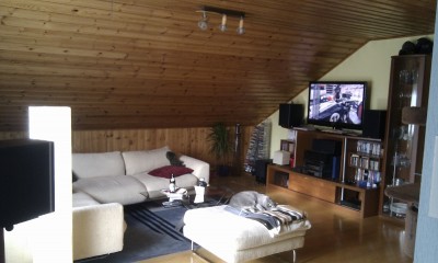

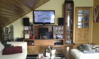

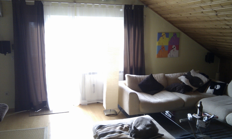

@bersi: Da der 991 ja schon mal da ist, werd ich ihn auch mit dem AM mal testen. Sofern ich mir die Mehrausgaben sparen kann, ist aber auch gut.
Hier mal die Bilder von meinem Wohnzimmer
Wie würdet ihr am besten zwei AW-441 stellen? Und wie wäre die Phase einzustellen?

Re: 1x AW-441 mit Anti-Mode oder besser 2x AW-441 ???
Mahlzeit,
die Woofe passen nicht zufällig in die unteren Fächer
Mit Antimode kann man so so eine bodennahe Aufstellung ruhig mal ausprobieren.
Ansonsten vielleicht seitlich vom Hörplatz auf einer Linie.
Den AW 991 am selben Platzt wie der fordere AW 411.
Bist du ansonsten mit den Höhen deiner Front zufrieden ?
Falls der Klang zu dumpf ist einfach mal die Boxen auf den Kopf stellen so das die Höchtöner mehr auf Ohrhöhe abstrahlen.
Ich musste meine Phase nicht umstellen.
Meine NuWave 35 stehen aber auch auf den Woofern,teilen sich also den selben Aufstellungsplatz ( bis auf die Höhe natürlich
Der Martin

Also auf die Idee mit den Fächern unten bin ich bisher gar nicht gekommen! Einen 441 hab ich gerade mal reingelegt, Phase auf 180 Grad. Handtuch drunter und Füße abgemacht. Passt! Viel Platz ist da aber nicht... Bassreflexrohr hat nun ca. 10 cm Abstand zur mittleren Schublade. Nach oben ist gerade mal ein fingerbreit Platz! Kurzer Test hat zumindest aktuell keine Verschlechterung ergeben. Vorteil wäre halt, dass ich so (und auch nur so wegen Platzmangel!) 2 Sub in die Front stellen kann!
Passt optisch echt super. Aber gibts da nicht Probleme, weil die Subs nun praktisch von "Wänden" umschlossen sind??
Dass mit den Frontboxen ist auch eher so ne Notlösung da ja irgendwie auch keine anderen Stellen da sind, wo ich die gut unterbringen kann. Box auf den Kopf stellen werde ich mal versuchen! Dann wären die Hochtöner näher auf Ohrhöhe. Ist das generell ratsam, Hochtöner auf Ohrhöhe?
PS: Bei beiden AW-441 hört man das Bassreflexrohr flattern, so bei gaaaanz tiefen Frequenzen (Bass Sweep ca. 35 Hz). Ist das normale?

Hochtöner sollten grundsätzlich so gut wie möglich auf Ohrhöhe angebracht werden,da deine Lautsprecher zu hohen Frequenzen hin immer enger abstrahlen.So ist jedenfalls mein Wissensstand
Meine Fronts stehen selber auf dem Kopf
Ob diese Aufstellungsvariante zu Problemen führt,die das Antimode nicht lösen kann musst du schon selber testen
Vielleicht gelingt dir ja mit dieser Aufstellung und dem Antimode eine saubere Punktlandung
Aber wer weiß das schon im Vorfeld
Ansonsten stehen wir dir mir Rat und.......naja....nur mit Rat zur Seite
Hört auf eure Woofer mit irgendwelchen Testtöne zu quälen.
Wenn das Problem im normalen Gebrauch nicht vorkommt ist es doch wurscht,oder
Der Martin

Wow, herzlich willkommen!
Der Raum so ist allerdings wirklich schwer zu beschallen.
Mein erster Eindruck/Frage: Besteht denn, zumindest theoretisch, die Möglichkeit den Raum umzuräumen? Ich meine, dass wenn Du auf den Fernseher schaust die ganze Geschichte nach links unter die Schräge stellst? Du kämest dann ein wenig weiter in den Raum mit den LS was sicher ein Vorteil wäre. (edit: ob die Möbel auch dahin passen weiss ich natürlich nicht, aber man kann's ja mal probieren)
An der Rückwand bzw. in Wandnähe wirst Du immer Überhöhungen der Moden haben- ich bin mir auch nicht wirklich sicher, ob ein AM das wirklich so nahe an der Wand kompensieren kann.
In ein Fach würde ich gar keinen SW legen !!!!! Das würde ich ja nicht mal versuchen. Man könnte hierfür die Bassreflexrohre verschliessen, was allerdings ein wenig Tiefgang und Pegel kosten würde mit den Ergebnis einer etwas sauberen Basswiedergabe.
Insgesamt würde ich Dir, als SW Liebhaber, unbedingt zu 2 SW raten- eventuell additiv ein AM. Aber wie bereits mehrfach gesagt ist es meistens ein Aufstellungsproblem.
Bzgl der Aufstellung zweier SW: Probier doch mal beide in der Front unter oder neben den 381 gemäß oder annähernd nach der 1/5 Regel aufzustellen.
