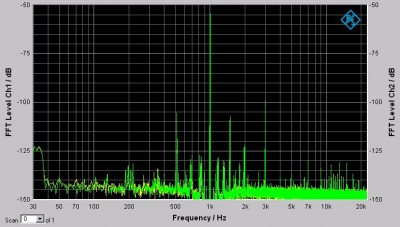

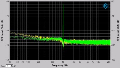

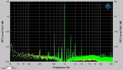

So, der MDAC kam heute auf den Prüfstand.
Es ist mein erstes Gerät, das ich mit einem Analyzer durchgecheckt habe. So ganz kenne ich also noch nicht die Grenzen. Vor allem aber sind die Messgrenzen je nach Pegel also sehr verschieden.
Der MDAC hat einen sehr hohen Ausgangspegel. Auf +3db spuckt er etwa 6,47V RMS am XLR Ausgang raus. Am Chinch ist es sicher die Hälfte.
Am Aussagekräftigsten sind sicher die FFT Analysen:
Bei Allen FFT's wurde die Fundamentalfrequenz (1Khz) durch den analogen Kerbfilter auf wesentlich niedrigere Pegel "gedrückt". Es wurde immer mit 200kOhm Eingangswiderstand gemessen, bis auf die eine +3db Messung
Zuletzt geändert von ++Stefan++ am Do 31. Mai 2012, 20:34, insgesamt 1-mal geändert.
++Stefan++
Beiträge: 1348
Registriert: Mo 23. Jun 2003, 14:00
Wohnort: Berlin
Been thanked: 3 times
Re: Vorstufe mit Symmetrischen Ausgängen
Beitrag von ++Stefan++ »
So was sagen nun die Messwerte?
Ich habe eine SNR nach A Gewichtung von 119db gemessen. Die THD und THD+N werte sehen nicht so gut aus, da hier das Rauschen des UPV's zu Buche schlägt.
Bei -40db kann man eindrucksvoll erkennen, das der Dynamikbereich trotz der digitalen Lautstärkeregelung extrem groß ist.
Hier geht das Klirren komplett im Rauschen unter.
Bei -10db kann man komischerweise ein Klirrmaximum" bei etwa 1,5Khz erkennen. Eigentlich würde man das Maximum beim ganzen vielfachen erwarten.
K2 liegt bei -120db und K3 immerhin bei -113db
Bei einer sehr niedrohmigen Belastung mit 300Ohm steigt der Klirr durch höhere Frequenzanteile.
Ein 50Hz Brummen fehlt komplett.
Der M DAC ist messtechnisch aus meiner Sicht ein Spitzenprodukt den man ohne Bedenken als Vorverstärker selbst bei niedrigen Pegeln verwenden kann.

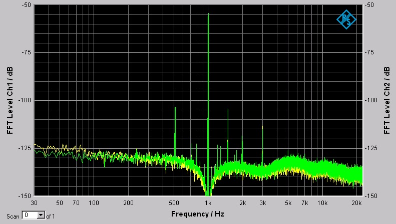

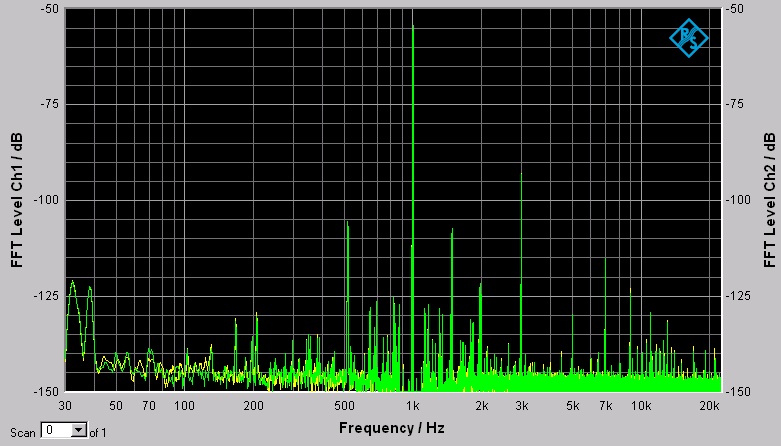

Ich muss nochmals meien eigenen Messwerte dokumentieren.
Ich habe vergessen den Filter umzustellen, der optimale Transienten Filter kann führt natürlich NICHT zu einem optimalem Spektrum. Gerade die Fs/2 linie verschwindet mit einem "messtechnisch" optimierten Filter.
Diese info hab direkt aus dem Forum des Entwicklers.
