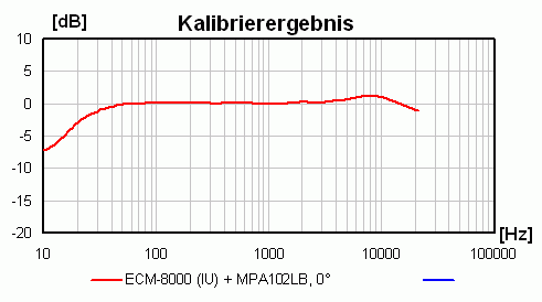

ich hatte die Tage mal mein ECM-8000 + MPA-102 + Cinch/Klinke Kabel + XLR Kabel von "Hifi-Selbstbau - Der Shop" kalibrieren lassen:
Sieht gar nicht so schlecht aus die Abweichung.

sehe ich das richtig, dass das dann etwas über 40 Hz anfängt, fehlerhaft anzuzeigen?
Würde das bedeuten, dass man dann den Messwerten unter 40Hz bei Raummessungen nicht mehr so sehr vertrauen kann? :?

Wenn ich das richtig herauslese sind bei 20Hz erst -3dB.
Ich würde mir darum im Normalfall keine Gedanken machen, die wichtigen Bereiche sind linear genug.
Natürlich kann man mit einem kalibriertem (von haus aus gutem) Mirkofon nochmal etwas fürs Gewissen tun.
Aber wenn man nicht sein Geld damit verdient bringt es meiner Meinung nach nicht wirklich etwas. :wink:

Ja, das stimmt. Meins ist da recht gut und erst im Bereich unterhalb 20Hz hat man nennenswerte Abweichungen. Von daher hat das schon recht gut seine Dienste erledigt.
Mit der Kalibrierungsdatei werd ich dann auch nochmal später mein Audyssey vergleichen.
Interessanter ist aber diese Auswertung:
Einige Mikros liegen im Bereich 30Hz schon bei -3dB und im Bereich 20Hz bei bis zu -7dB, sowas ist dann nicht optimal für die DSP Konfiguration des Subs.
Zwischen 40 und 5000Hz muss man sich mit keinem ECM-8000 Gedanken machen, da sind sogar die "schlechtesten" noch sehr gut für den Hausgebrauch.

daher hab ich die Kalibrierung durchführen lassen, um einfach mal zu sehen was mein Messequipment taugt und wie weit es korrekt anzeigt.

hatte auf die linke Achse zu wenig geachtet. Sind ja wirklich nur wenig - db. Danke für die Infos.
