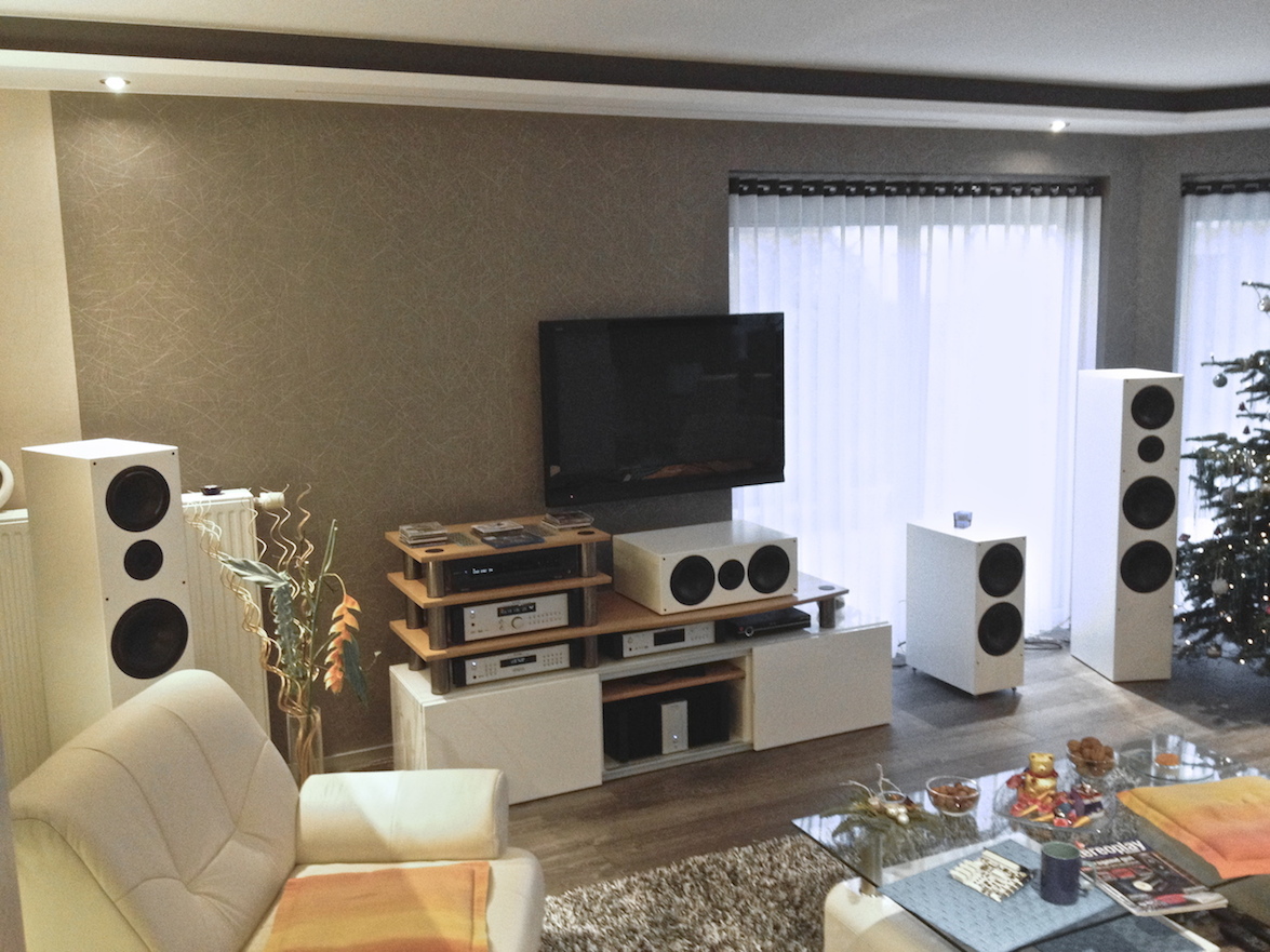

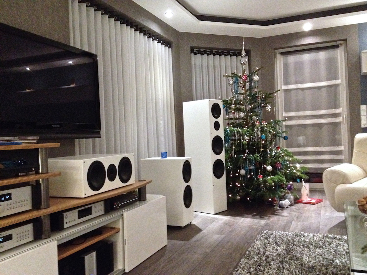

Das mag ja alles so sein,aber in einem Wohnzimmer kann man meiner Ansicht nach, nicht bis ins Bodenlose an Aufstellung/Absorbern/Diffusoren/ect. rumtoben....Es ist und bleibt ein Wohnzimmer, und kein Musikzimmer.2. Der Klang wurde bei höheren Lautstärken unsauber (angestrengte Höhen, unsauberer Bass)
In jedem Fall ein raumakustisches Problem, da negative Raumresonanzen bei höheren Lautstärken ebenfalls zunehmen. Die hier beschriebenen Artefakte bei höheren Pegeln lassen auf einen zu hohen Nachhall- und Reflektionsanteil schließen. Zudem muss die Aufstellung grundsätzlich passen, besonders wenn durch das ATM noch deutlich mehr Tiefgang hinzukommt!
Wohl dem,der eins hat....
Da bleibt immer der Kompromiss Optik/wohlfühlen und Akustik.
Ich denke,ich habe in dieser Hinsicht mein best Möglichstes getan(Teppich,Gardinen,die Boxen können einigermaßen atmen,gleichschenkliges Dreieck,ect.).Habe an der Aufstellung wirklich viel probiert und geschoben,und habe hiermit(siehe Bild/Handyqualli
Fakt ist, mit dem T+A war mit der Loudness-Taste alles supi.
Sprich,wenn ich euch alle richtig verstehe, mit der Anschaffung einer reinen potenten Stereoendstufe würde ich so einen ähnlichen Effekt nicht erreichen.?

Wie weit stehen die Front LS von der Rückwand weg? Auf den Bildern scheinen diese ja doch recht Wandnah zu stehen ...

nein - rein durch eine potente Endstufe wird sich da nichts aendern. Ich wuerde es einfach mit einem neuen / moderneren AV Receiver als Vorstufe probieren mit einem guten Einmessystem wie dem Audyssey XT32. Wie schon geschrieben, kann man XT32 auch ausschalten, wenn es nicht gefallen sollte. Einige Geraete erlauben auch die Korrekturkurve zu aendern. Dynamic EQ ist eigentlich genau das, was du meiner Meinung nach vermisst. Eine dynamische Loudness Schaltung. Diese laesst sich ueber den Referenz Level anpassen - je nach Musikrichtung. Das kann man dann pro Eingang definieren.
Jedes dieser Geraete hat auch zumindestest einen manuellen EQ verbaut, um dann noch ggf. Anpassung an den persoenlichen Geschmack zu machen.
Wenn du ein Geraet deiner Wahl / Anforderung nach Funktionalitaet im Internet bestellst, hast du ein Rueckgaberecht. Das Risiko ist also gering und du verlierst nicht wirklich was.
