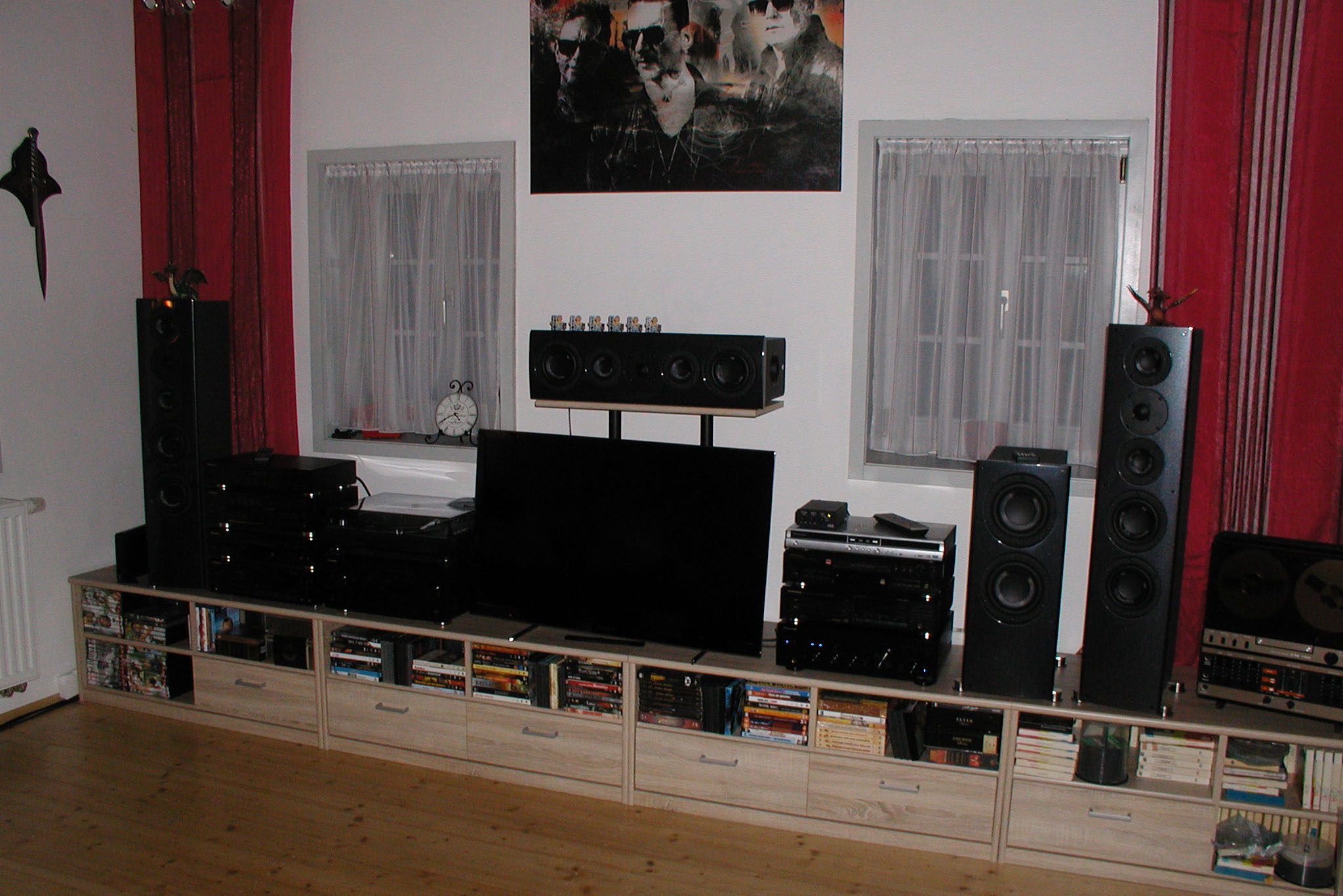

Hier ein Bild:
Der A-70 steht rechts unten neben dem TV. Oben drauf das ATM.
