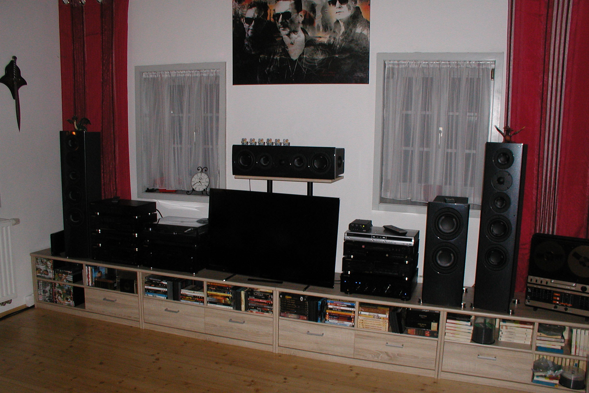

Hier ein Bild:
Der A-70 steht rechts unten neben dem TV. Oben drauf das ATM.
Gruß, Danny

Also kann der pio offensichtlich problemlos mit den nv10 und atm...Glückwunsch, du hast ja einen mächtigen Aufbau... 8O
Gruß David
