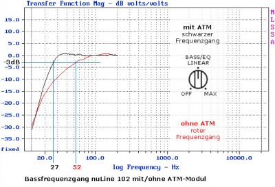

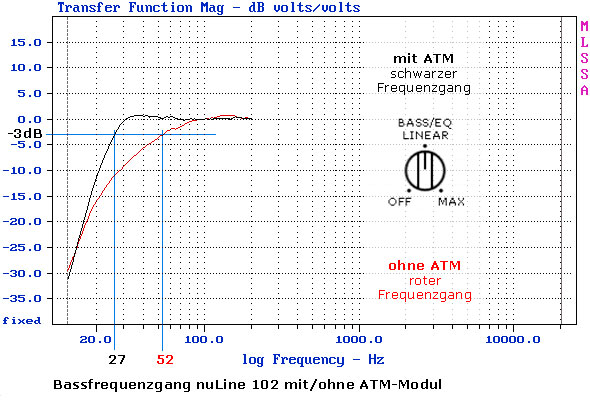

das frequenzgang diagramm macht das eigentlich ganz gut sichtbar, was da genau passiert:
du bekommst bis zu 3dB zwischen 50 und 70 Hz und darunter deutlich mehr
die orgelmusik sollte da kräftig profitieren

Die NL 102 wird eben NICHT eine andere Box, sondern dessen Tieftonwiedergabe wird lediglich um eine Oktave verbessert!
Dann hast du eindeutig ein Aufstellungsproblem mit deinen Boxen! Bei 55 Hz als "Schlussfrequenz" wurde das Problem (bisher) nicht offenbar, aber bei 27 Hz hast du eindeutig raumbedingte Auslöschungen am Hörplatz.Bachianer hat geschrieben:Der Bassregler zeigt eigentlich zwischen Off u. Linear keine Veränderung, erst wenn man ihn ins letzte Drittel auf max. dreht hört man einen deutlichen Unterschied, so ist es eigentlich egal ob er auf Off oder Linear steht...habe alles Querbeet gehört, von Klassik bis Rock, sogar Orgelmusik!
Das ist logisch: Änderungen bei Mitten und Höhen hört am UNABHÄNGIG von der Lautsprecheraufstellung sofort heraus.Bachianer hat geschrieben:Beim Mid/High-Regler sind allerdings sofort Unterschiede hörbar, da braucht man nur eine leichte Drehung und schon verändert sich der Klang!
Nochmal zum Mitschreiben: das ATM verbessert nur den LINEAREN Frequenzverlauf des Lautsprechers nach unten! Es wird bis 27 Hz mit maximal 3 dB Pegelabsenkung erreicht (ohne ATM liegt die Maximalfrequenz bei -3 dB bei 55 Hz)! Bei Musikstücken, die unter 55 Hz Töne enthalten (nahezu jedes Hip-Hop oder Elektro Stück hat da was zu bieten, und vor allem bei Heimkino).Bachianer hat geschrieben:Könnte es sein das wenn der Bassregler auf Linear steht nur besonders tiefe Töne hörbar sind die unter 50HZ. gehen und ansonsten zwischen Linear und OFF gar keinen Unterschied bewirken?
So ist es ja auch gedacht (als Loudness-Schaltung bei Zimmerlautstärke)!Bachianer hat geschrieben:Die max. Stellung ist ja in etwa wie die Loudnesstaste bei älteren Verstärkern, oder mache ich irgendwas falsch?
Bei mir hat das ATM bereits bei Stellung "Linear" SEHR viel bei Musik gebracht (Tieftontechnisch)! Überprüfe wie gesagt mal deine Lautsprecheraufstellung!Bachianer hat geschrieben:So macht das ATM eigentlich nur Sinn wenn man die Mitten und Höhen verändern will und eben bei leiser Musik wenn man Bass auf max. dreht, jedenfalls einen Klangeffekt oder eine Veränderung beim Bassregler zwischen Off u. Linear kann ich nicht feststellen!
