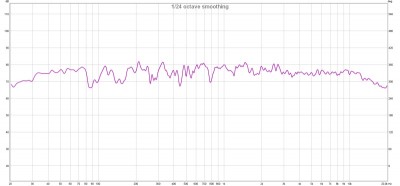

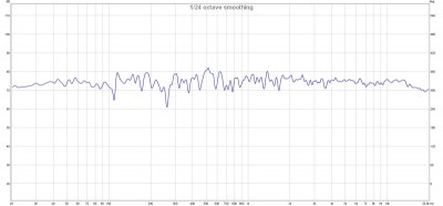

Schnauze für heute voll. Das sind die aktuellen Ergenisse nach DSP:

Übrigens 8 PEQs bis max. 900 Hz, darüber keine Korrektur.

Bitte , wie oben schon genannt , glätten mit z.Bsp. 1/6 Oktave, dann kann man besser sehen. Edit: sehe gerade, jetzt hast du Glättung drin ?

Sehr schön zu sehen, wie sich die Nachhallzeit im Bassbereich positiv verändert hat, nachdem mit dem MiniDSP die dicke Mode und der restliche Bassbereich geglättet wurde
