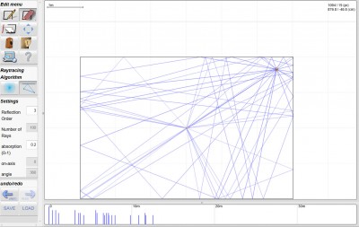

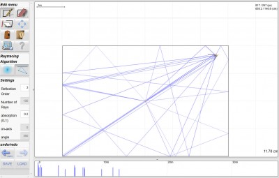

Um das Prinzip zu verdeutlichen hier eine krude Skizze von unterschiedlich abstrahlenden Quellen im Raum (das Tool ist dafür eigentlich nicht geeignet, habe gerade nichts besseres zur Hand):
https://amcoustics.com/tools/amray
Breit strahlende Schallquelle
Gerichtete Schallquelle
