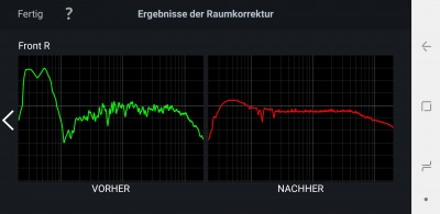

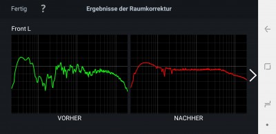

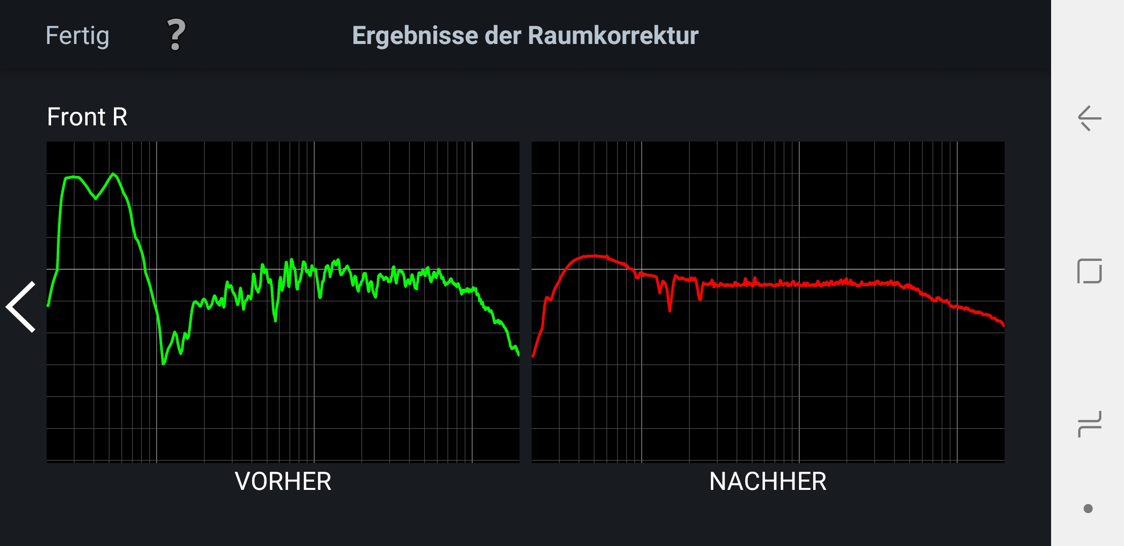

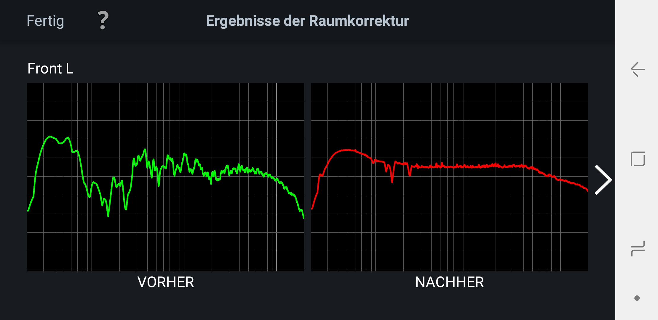

Re: Nuline 334
Servus,
Heute hatte ich mal wieder Zeit und keiner war im Haus.
Da konnte ich schön laut hören.
Was mir aufgefallen ist die Stageline 2000d kommt ins Clipping! Keine Ahnung warum ich das früher nicht gesehen habe...
Ich vermute das die 334 noch etwas Mehr Leistung vertragen können.
Was mich irritiert, die Stageline zieht rund 1000 watt am Strommesser.
Oder könnte das Clipping an der Endstufe noch andere Ursachen haben???

Re: Nuline 334
...was für ein Vorverstärker hängt an der 2000D dran?
- Bruno

Re: Nuline 334
ok, hast Du eingemessen und wie verläuft die Basskurve, ist Dyn. Equalizer ect. auch eingeschaltet?
- Beiträge: 177
- Registriert: Do 19. Jul 2018, 14:54
- Wohnort: Böblingen
Re: Nuline 334
Ja dynamic eq ist an.
Bass habe ich etwas erhöht.
Die Pegel von Rechts und Links hab ich per Rauschen nachdem einmessen eingestellt da der Denon -12 db eingestellt hatte. Jetzt liegt es bei -2db und 0 db hab nochmal mit nem db messgerät nachgemessen passt.
