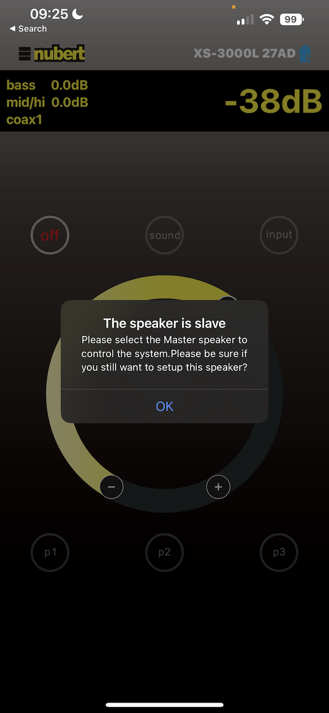

Wenn ich bei der App die Einmessung starte bei den Slaves (was grundsätzlich geht) kommt dann plötzlich der Fehler irgendwas mit "Dieser LS ist als Slave konfiguriert und bitte über Master konfigurieren). Dieser Fehler kommt aber erst nachdem ich auf "Start" gehe bei der RC. Die RC läuft dann vor sich hin aber die App ist ganz woanders. Iphone 13ProMax IOS. Ich werde später mal einen Screenshot machen bzw es noch mal probieren.
Sobald man auf Start geht bei der RC des Slave (zudem kriegt man dann endlos das Geräusch der RC und muss nochmal in die RC gehen und auf Stop gehen um diese zu stoppen).
Ungeachtet des Fehlers wäre es natürlich schon praktisch die RC zentral anstoßen zu können. Das z.b. alle Kanäle nach und nach durchgegangen werden und entsprechend übertragen werden. Manuell auf jeden einzelnen LS zu gehen ist ja mit Sicherheit auch nicht optimal
