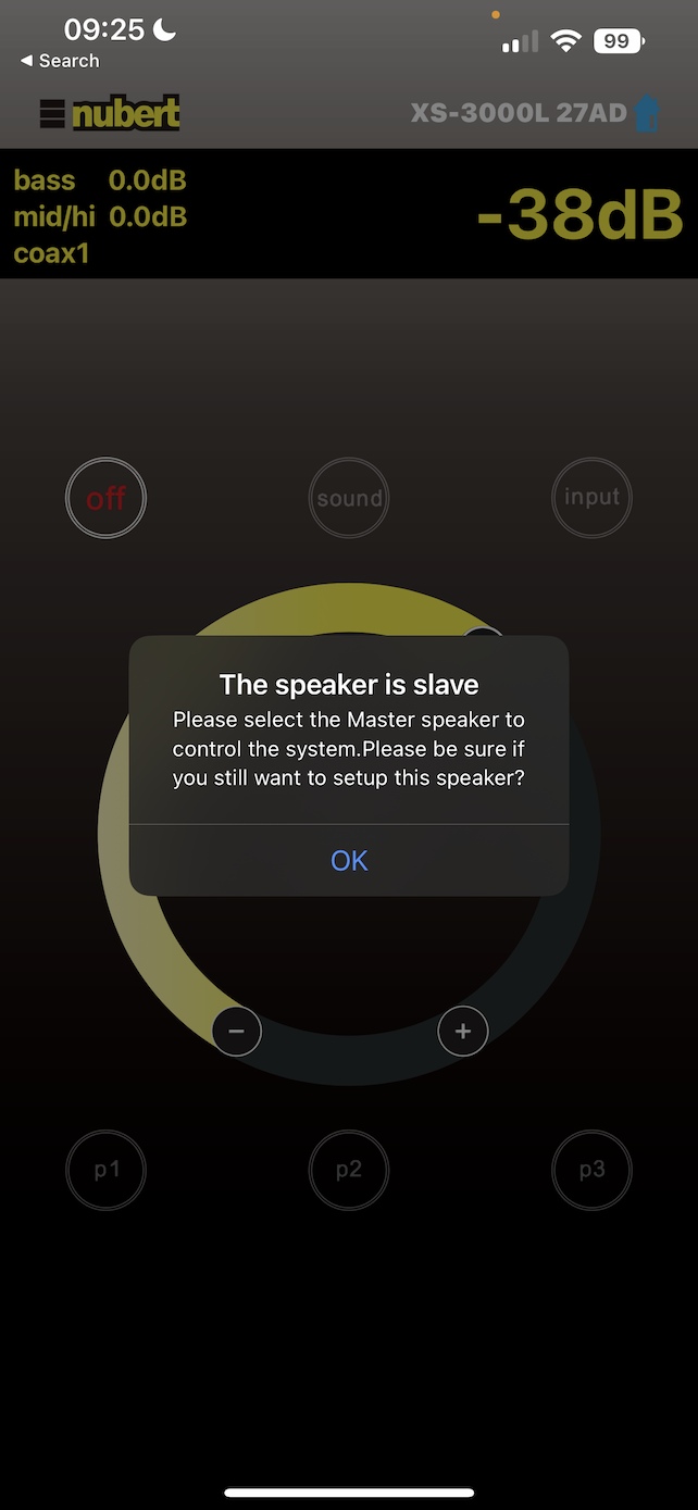

DaveX81 hat geschrieben: Mi 5. Okt 2022, 15:45 4.) Seltsamerweise lässt sich bei den Slaves nur Name und die Raumkalibrierung konfigurieren. Wobei man diese nur starten kann und dann ein seltsamer Fehler kommt und diese dann nicht mehr abgespeichert werden kann.
Um welches Betriebssystem und welche App Version handelt es sich? kannst du einen Screenshot vom Fehler machen und mir schicken oder hier posten?

Wenn ich bei der App die Einmessung starte bei den Slaves (was grundsätzlich geht) kommt dann plötzlich der Fehler irgendwas mit "Dieser LS ist als Slave konfiguriert und bitte über Master konfigurieren). Dieser Fehler kommt aber erst nachdem ich auf "Start" gehe bei der RC. Die RC läuft dann vor sich hin aber die App ist ganz woanders. Iphone 13ProMax IOS. Ich werde später mal einen Screenshot machen bzw es noch mal probieren.
Sobald man auf Start geht bei der RC des Slave (zudem kriegt man dann endlos das Geräusch der RC und muss nochmal in die RC gehen und auf Stop gehen um diese zu stoppen).
