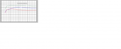

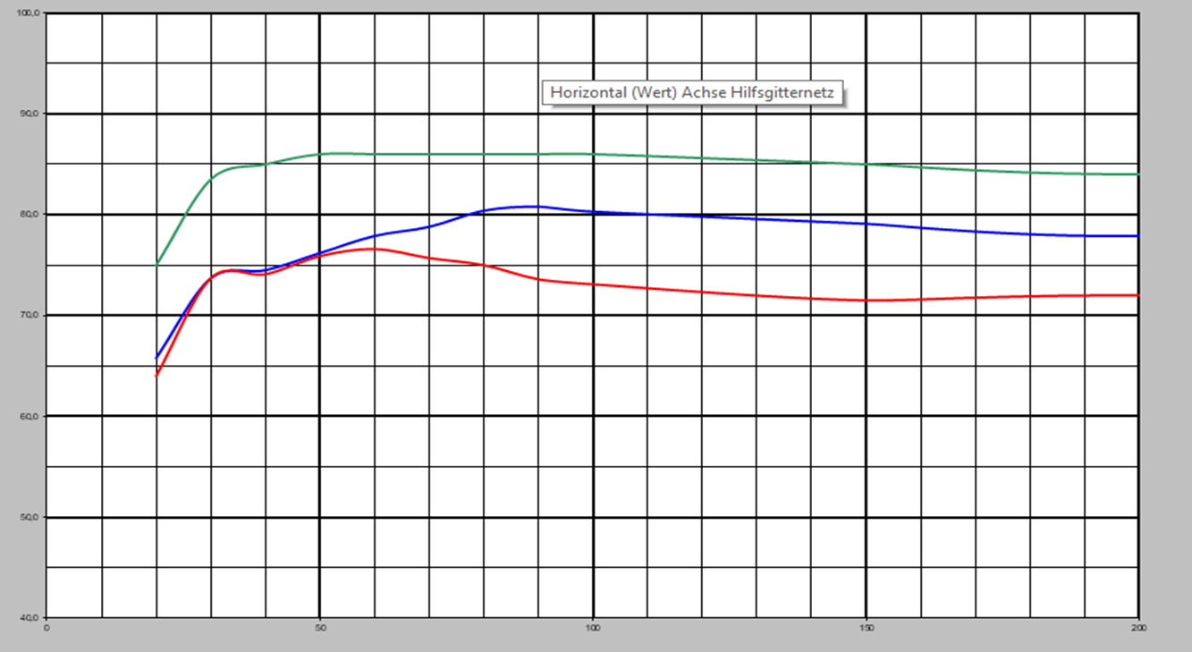

Mal ne ganz primitive Grafik, ich bekomme es gerade nicht besser hin: blau ist der obere TT, rot einer der unteren, grün die Summe aller drei TT. Man sieht dass die blaue Kurve ab 80 Hz zu tieferen Frequenzen abfällt und zwar deutlich früher als z.B. bei einer 483.
Nicht auf die Goldwaage legen, die Messmethode und Berechnungen sind sicherlich noch optimierungsfähig, aber es deckt sich mit meinen Beobachtungen (hatte ne 483 auch schon mal hier).

Es ist eben doch keine "383 + Subwoofer", sondern ein 2 1/2 Wege System von Nubert. Da schleicht sich die Unterstützung bis ca. 300 Hz erst mal nur langsam raus (um keine Probleme mit Anstieg der Gruppenlaufzeiten zu bekommen (so haben sie das früher immer verkauft, als sie noch keine 3-Wege Boxen gebaut haben  ) und im Bass den Raum gleichmäßiger anzuregen). Erst darüber geht es dann steiler bergab.
Das Diagramm geht nur bis 200Hz, sorry ist sehr schlecht lesbar...
) und im Bass den Raum gleichmäßiger anzuregen). Erst darüber geht es dann steiler bergab.Das Diagramm geht nur bis 200Hz, sorry ist sehr schlecht lesbar...

Heißt aber auch, dass der obere T(M)T ab 60 Hz aufwärts mit bis zu ca. 7 dB mehr belastet ist als jeder der beiden Subbässe aber zusätzlich noch mit Mitteltönen beschäftigt ist.
Da sieht man, dass man mit bezahlbaren Frequenzweichen bei Passivboxen und beim erfolgreichen Versuch der Frequenzgangglättung schnell "suboptimale" Systemergebnisse erzielt, auch wenn schon eine Menge Rafinesse drinsteckt.

... aber gegenüber einer normalen 2-Weg Box (z.B. 483) - die ja grundsätzlich auch gut funktioniert - wird er entlastet, so dass sich eine deutlich pegelfestere Box ergibt und in gewisser Weise kommt das auch den Mitten zu Gute (weniger Hub). Letztendlich aber auch alles graue Theorie, es gibt sicher gute Boxen sowohl mit 2 1/2 als auch mit 2, 3 oder noch mehr Wegen.F.Lauschiplauschi hat geschrieben: Fr 4. Jun 2021, 21:18 Heißt aber auch, dass der obere T(M)T ab 60 Hz aufwärts mit bis zu ca. 7 dB mehr belastet ist als jeder der beiden Subbässe aber zusätzlich noch mit Mitteltönen beschäftigt ist.
