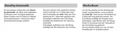

Hast du das beiliegende HDMI Kabel oder ein anderes benutzt?
Ich würde mal ein anderes HDMI Kabel Testen.
Und schauen, ob die Ausschalt-Automatik aktiviert ist.
Evtl bringt ein aus und ein der Automatik schon Besserung, AEG Prinzip.
Oder du versuchst mal einen Werks-Reset. Siehe dazu die Bedienungsanleitung Seite 2 „Verbindungen“
